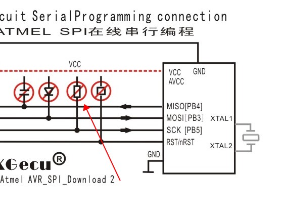

» TL866II Plus 烧人Atmega48pa失败
发表于 2022-9-7 18:01
fhwong66
1、 芯片测试过,软件不会有问题
2、 ISP 连接问题 ,ID都不读不对,如下图信号线上不要有元器件,可能会影响ISP
3、首先要读出ID 正常,才能读出数据,如果芯片加密,ID也可以读出,但数据是无效的。
