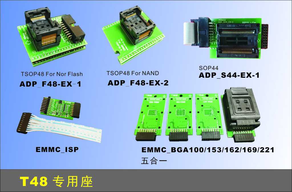

XGecu T48(TL866-3G) 编程器(TL866II 换代产品)

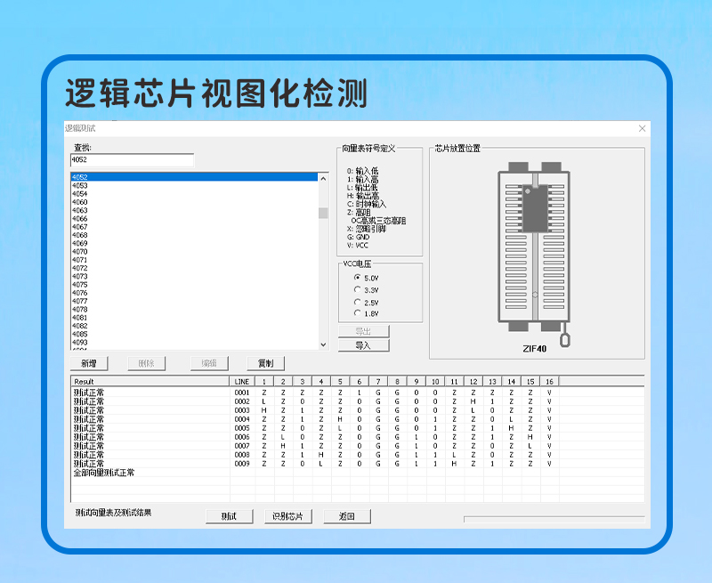

T48/T56/TL866II主控软件是同一个,T48操作界面功能与T56是完全一样的,操作界面习惯了,你会发现XGecu软件更好用。

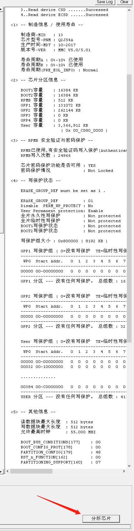

T48与T56相同,EMMC功能完整,功能上PK任一台EMMC编程器,是最完整功能的EMMC编程器之一。快速、稳定、可靠。并可以作工厂小批量生产使用。
编程器软件有一个好用的EMMC【分析芯片】的功能, 说明书里面有完整介绍。
能显示EMMC芯片完整信息,寿命只是EMMC5.0以上含有的一个最简单的参数。EMMC有很多很重要的参数
(想不通,为什么显示众多信息中的一个EMMC的简单参数,用户会说成了一个编程器的功能。那么100个参数就变成了100个功能)
分析芯片的结果如下:

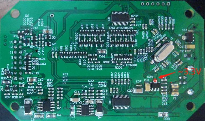

Sorry .it was broken.
open the box . Test the voltage as picture.
it 's normal about 3.25-3.35(3.3V), otherwise , Please replace the LDO  AMS1117-adj (Package:SOT89) .
