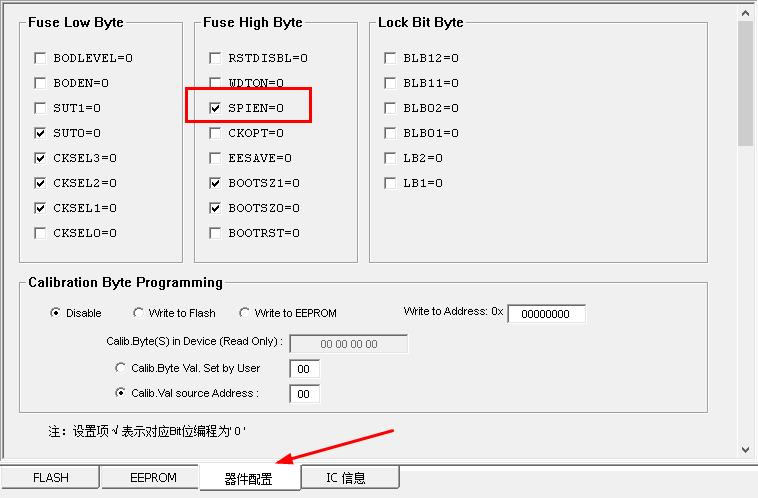

PCB板电流大,就用外部供电,没有电源VCC怎能编程?GND必须接上

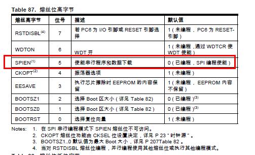

这个芯片ISP测试过的,不会有问题的, 首先 :芯片的SPIEN位必须已编程,否则不能用SPI。只能用座子上的高压编程方式,高压编程可以更改这个熔丝位。
全新芯片SPIEN是使能的,可以直接使用。
