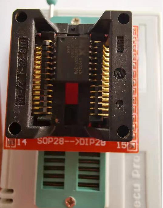

1. 这个是工作时,可能接触电阻太大 ,锁紧后扭动一下座子
2. 不要使用夹子或加长线,这个抗干扰能力,T56较强
3. 跟升级应该无关,仔细刮一下引脚

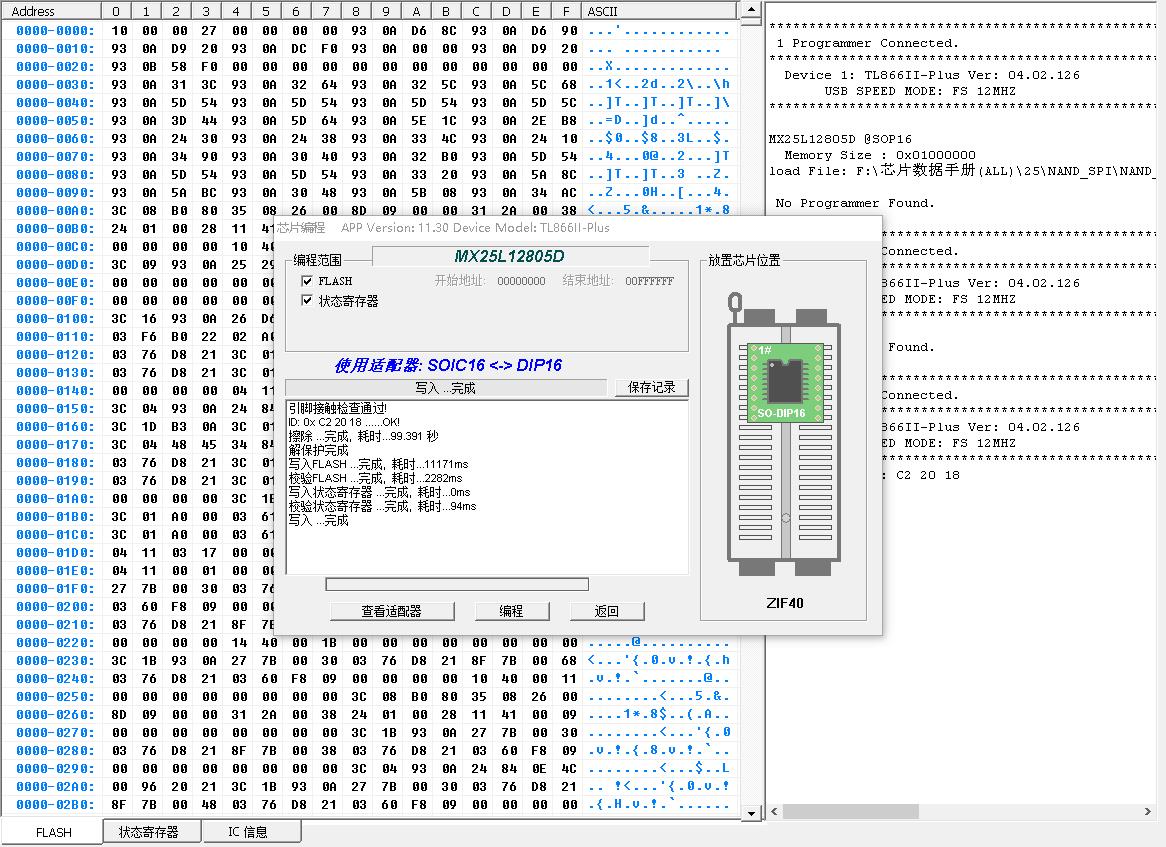

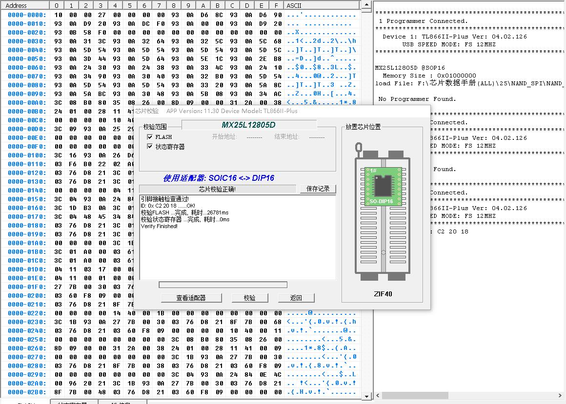

发表于 2021-10-6 09:29
换座子试试,我试了没有问题
