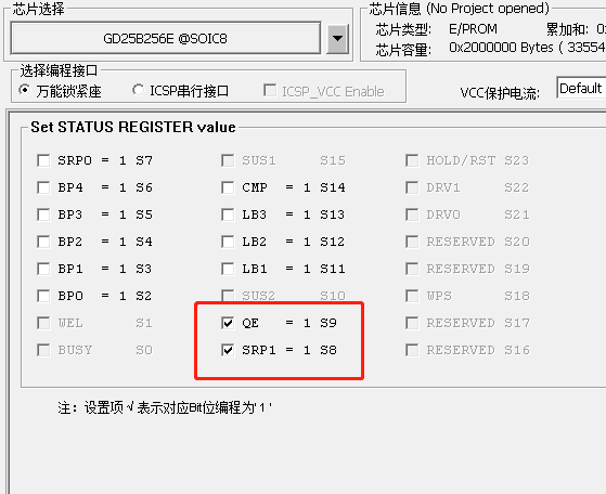

这个是状态寄存器的问题,与升级无关,有的芯片 状态寄存器的QE、SRP1位不能更改,把QE,与SRP1 同时 勾选。,(第二个状态寄存器固定值为03)

芯片状态寄存器被写锁了, 同时钩选:QE与SRP1 , 查芯片规格书SRP1 做什么用的, 你可以忽略这个错误的。
GD25 芯片 的SRP1 功能与其他厂家的不一样。是GD厂家保留的专用功能。(早期版本软件忽略了SRP1 ,实际上是不对的)这个状态SRP1 ,有功能定义
