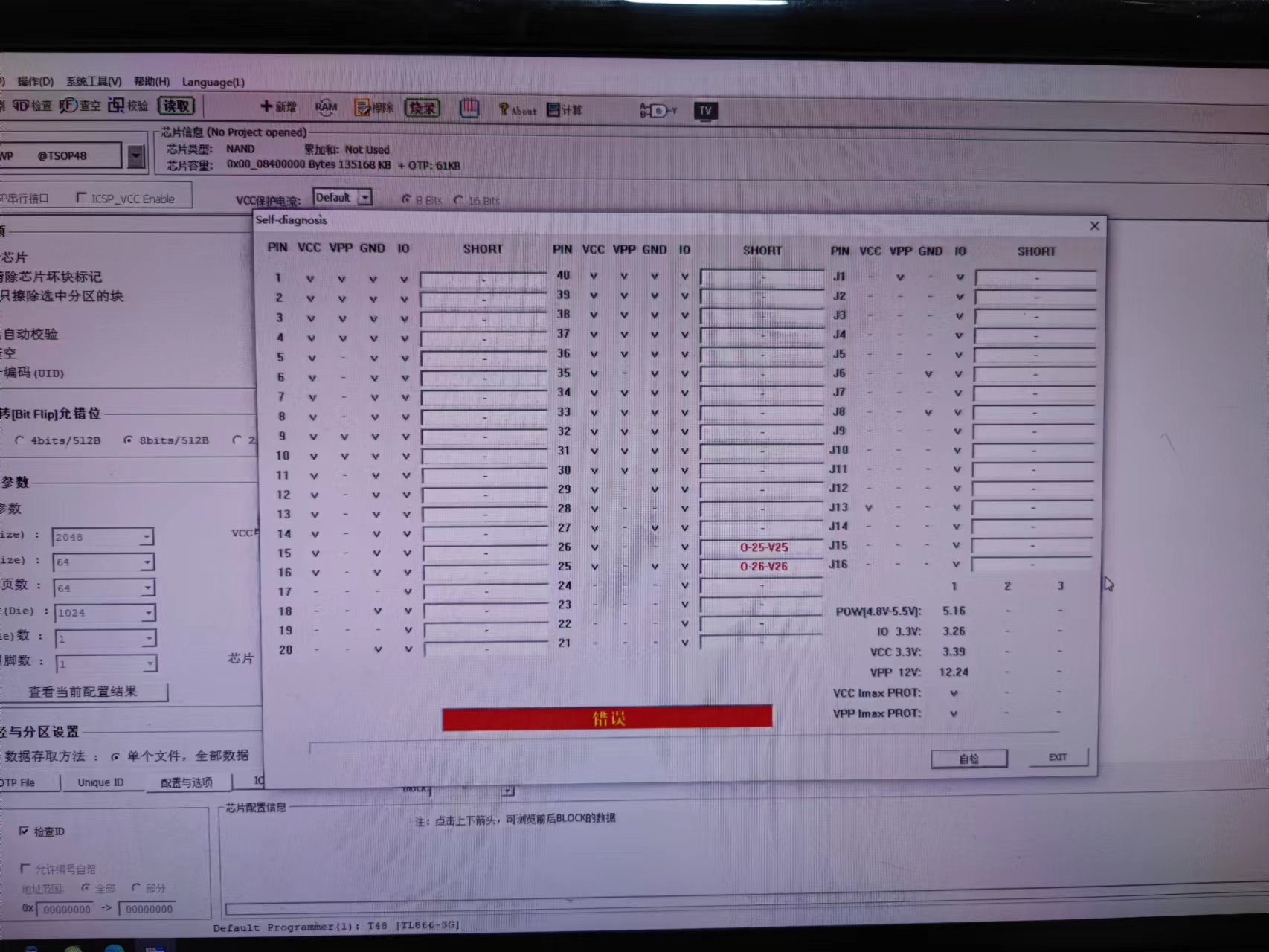

mmexport1678432286481.jpg 新买的编程器,试了一下,自检出现这个提示, 请问大家这个是什么原因?

如果没有插烧录座或者芯片的话,只能返修了,编程器有问题。

芯片和烧录座取下来了没有

回复 1# a369568116
这个是硬件故障,编程器的25-26脚有短接现像,可能是板上有残留的锡渣。
