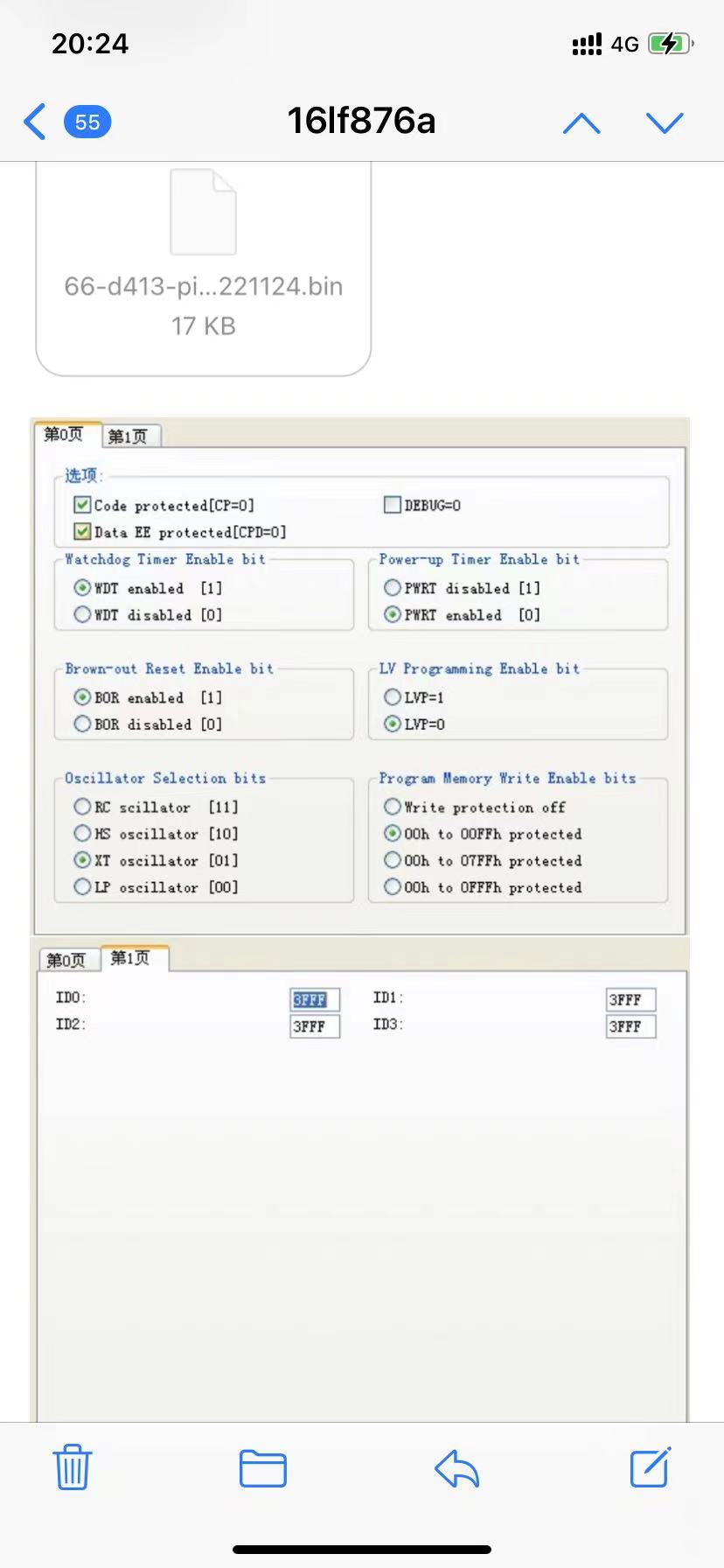

标题: T48编程器 烧录PIC16F876A-I/SO 芯片设置求助 [打印本页]
作者: 7845123069    时间: 2023-2-17 19:13     标题: T48编程器 烧录PIC16F876A-I/SO 芯片设置求助
3d08f496b5000836a164e9864355d7f.jpg   解密后给的烧录配置  用T48怎么设置?

作者: admin    时间: 2023-2-19 16:59
回复 1# 7845123069
   t48配置选项中 ,勾选=0,  不勾=1, 还有一个办法,烧录好的芯片。读一边,(配置信息加密也是能读出的)
