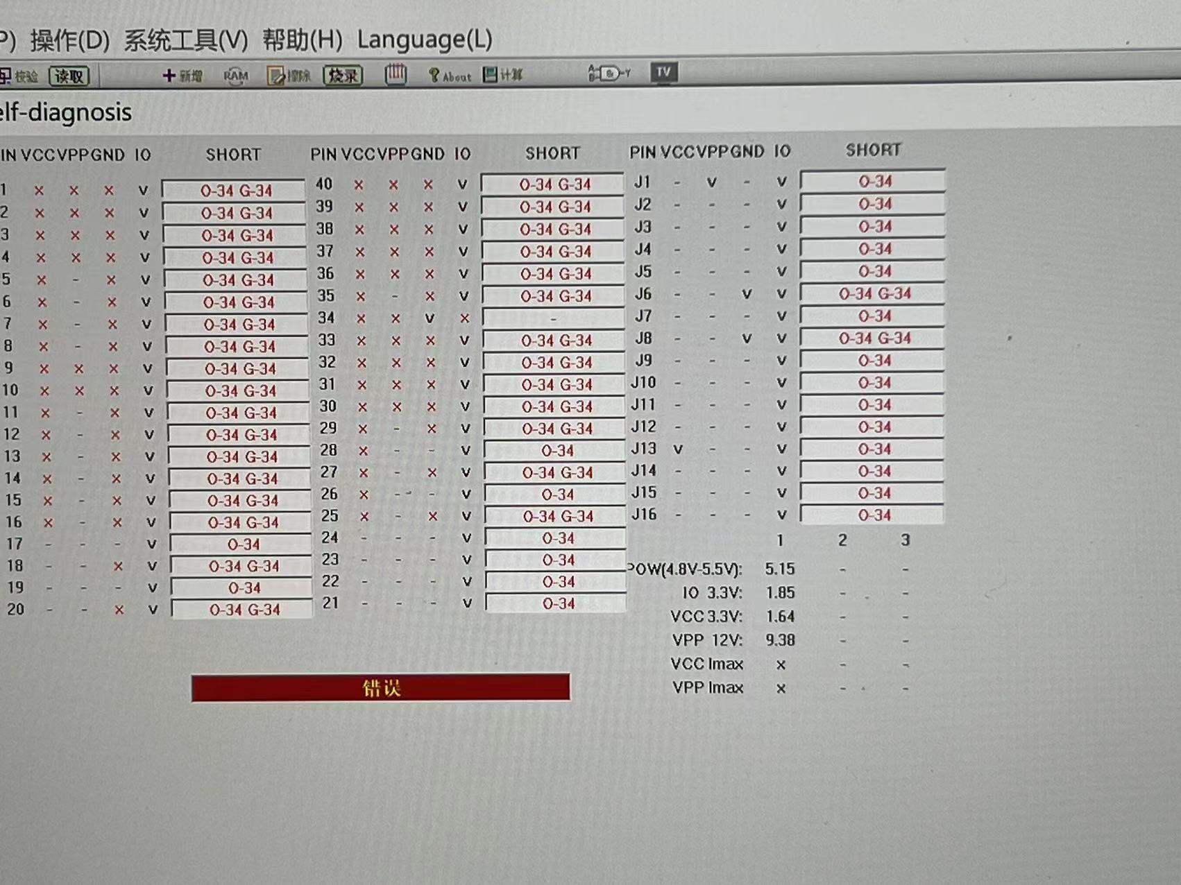

作者: 研究僧    时间: 2023-2-3 14:56     标题: t48 编程器自检错误
时好时坏  用十次大概有6 7 次错误的   微信图片_20230203145541.jpg 如何解决 版主
图片附件: 微信图片_20230203145541.jpg (2023-2-3 14:55, 262 KB) / 下载次数 9527
http://forums.xgecu.com/attachment.php?aid=1686&k=9bb977ea7054a8e5886375bdb419c595&t=1793736849&sid=6EVe7Z
作者: admin    时间: 2023-2-4 17:40
回复 1# 研究僧
这个芯片内部的LDO 坏了,早期出的机器有这个LDO质量问题
后来的产品,已经换了厂家。
如果自已能修,可以自行更换, 型号AMS1117-ADJ 封装SOT89.自已换不了请发回维修。

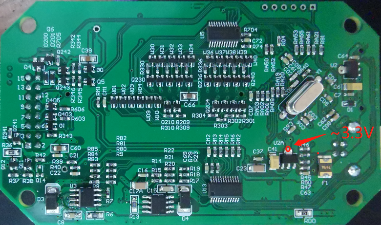

作者: saiyifu    时间: 2023-10-13 22:26
能给图说下这个元件的位置吗???
作者: saiyifu    时间: 2023-10-13 22:27
回复 2# admin
   元件的位置能给个图示吗,今天自检也是出现同样的情况
作者: open    时间: 2024-1-16 10:24
