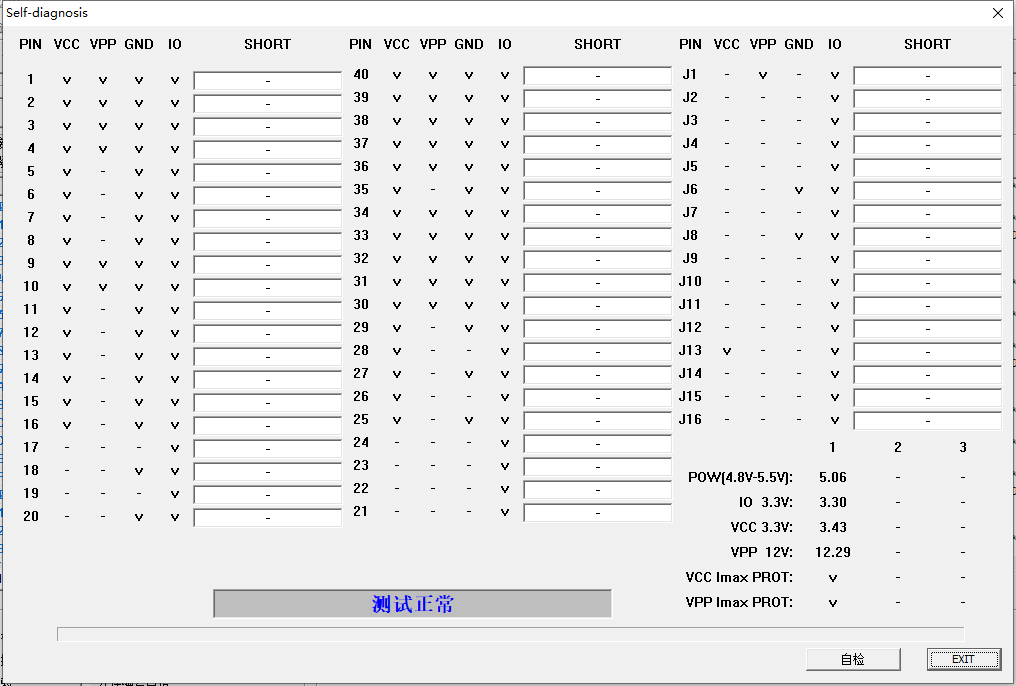

升级前手里的一款主板的25芯片一直可以用烧录夹读写,升级后读出来就都是FF了,反而不好使了,然后安装旧版软件提示硬件升级了不能使用,请问编程器要怎么刷回旧版?
作者: admin    时间: 2023-2-1 15:13
回复 1# cq200
拆开机器,有个6P的排针孔,BOOT与G针脚短接后,插上USB线 以旧版软件刷新后,断开

可以不拆机降级吗?刚买两个月看旁边有封贴拆开怕会没保。这次的升级对25芯片的在线烧录有影响吗?原来每天都搞的那款机器主板用341和别的编程器都不能用夹子,就T48和809H可以,T48升级后马上就不行了,芯片什么的都正常,读出来都是FF,写入擦除时一直在擦除滚动。
作者: admin    时间: 2023-2-7 16:51
回复 4# cq200
   机器自检,看一看IO电压是否正常是3.3V

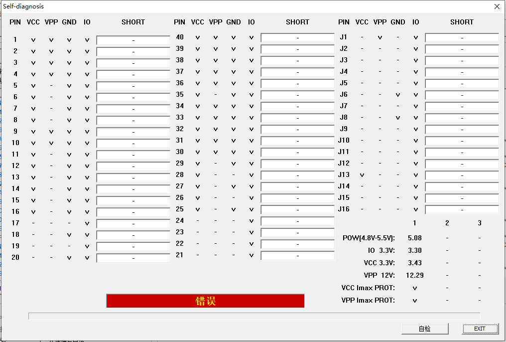

作者: cq200    时间: 2023-2-8 19:13
1111111111111.png 222222222222.png 回复 5# admin  自检有时正常有时显示错误

作者: admin    时间: 2023-2-9 18:36
回复 8# cq200
错误时,没有显示错误红x? 无法确定错误原因,在另台最脑上试试
