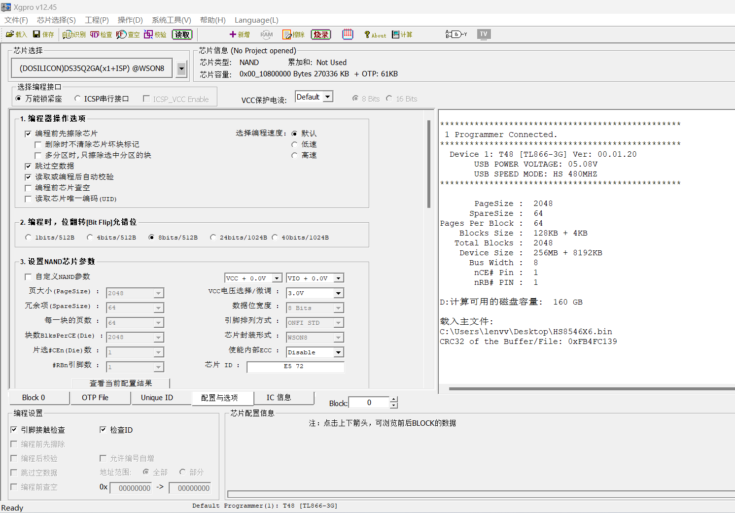

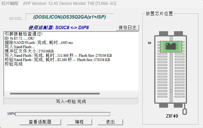

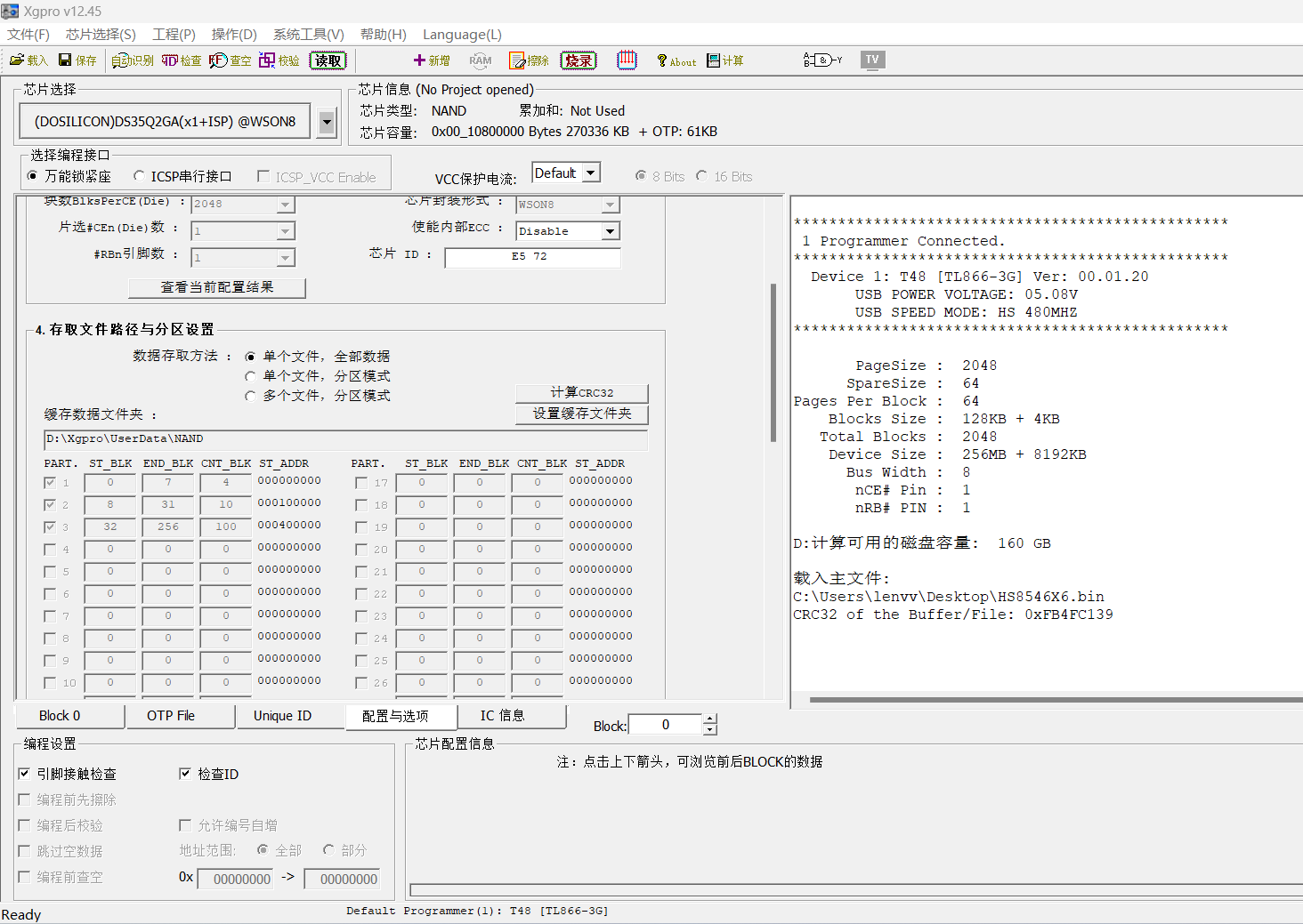

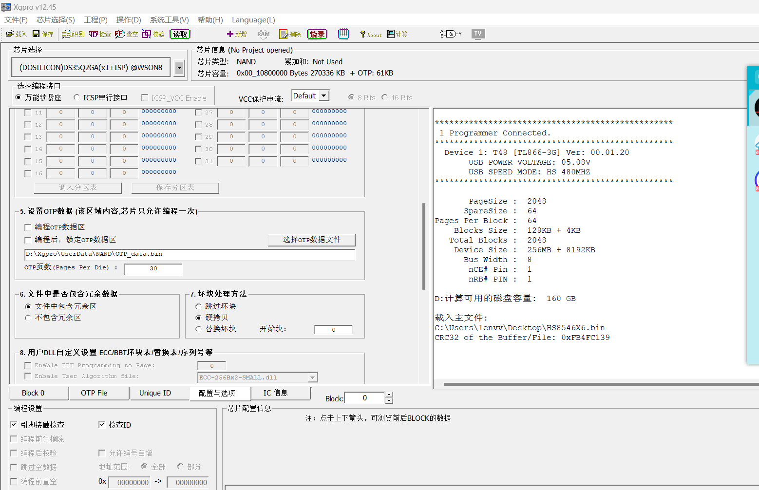

作者: yuanxun9    时间: 2023-1-1 13:05     标题: 求助T48(TL866-3G)编程不成功 ,HS8546X6光猫,芯片型号DS35Q2GA-IB!
祝坛友新年快乐,求助T48(TL866-3G)编程不成功 ,HS8546X6光猫,芯片型号DS35Q2GA-IB!求各位大牛解惑,是什么原因导致编程成功后光猫只有电源灯亮,试3个编程器固件了,刷了十多次,谢谢了! (W7D22)@5XAY10Y5(NH%QFR.png 7Q59MGZV(AOER_003[2BECC.png HNJ20P)P[ACOBX4EU87NH@S.png SV4~)6H6CAPVM2$V8R)PWAS.png

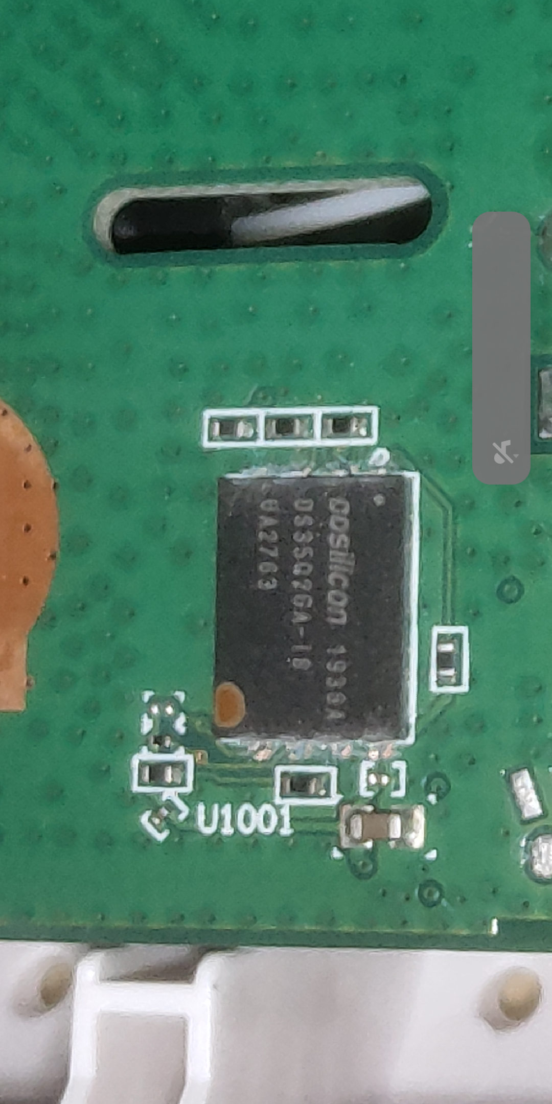

作者: yuanxun9    时间: 2023-1-1 13:07
回复 1# yuanxun9

作者: admin    时间: 2023-1-3 10:40
回复 2# yuanxun9
多个固件,关键固件数据这个机器能不用,是否匹配。这个T48/T56 烧录这种芯片是不会有问题的

作者: yuanxun9    时间: 2023-1-3 16:55
回复 3# admin
管理你好,汇报下,是固件的原因,换了4个了,这个刷好了!谢谢!
作者: 布衣无名    时间: 2024-2-8 12:08
楼主是吹下来刷的吗?我用免拆探针不识别芯片
