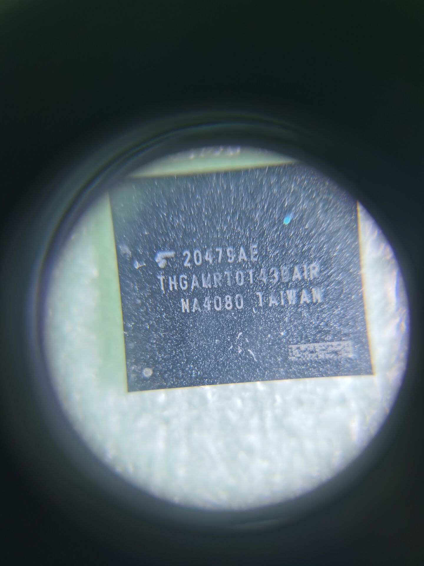

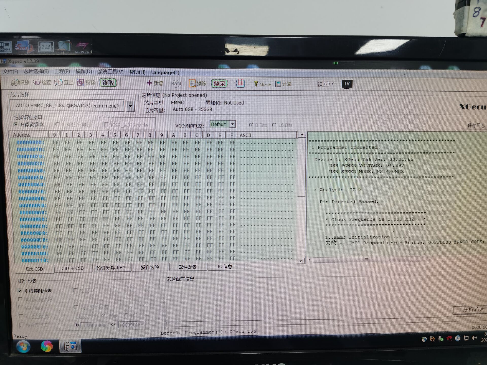

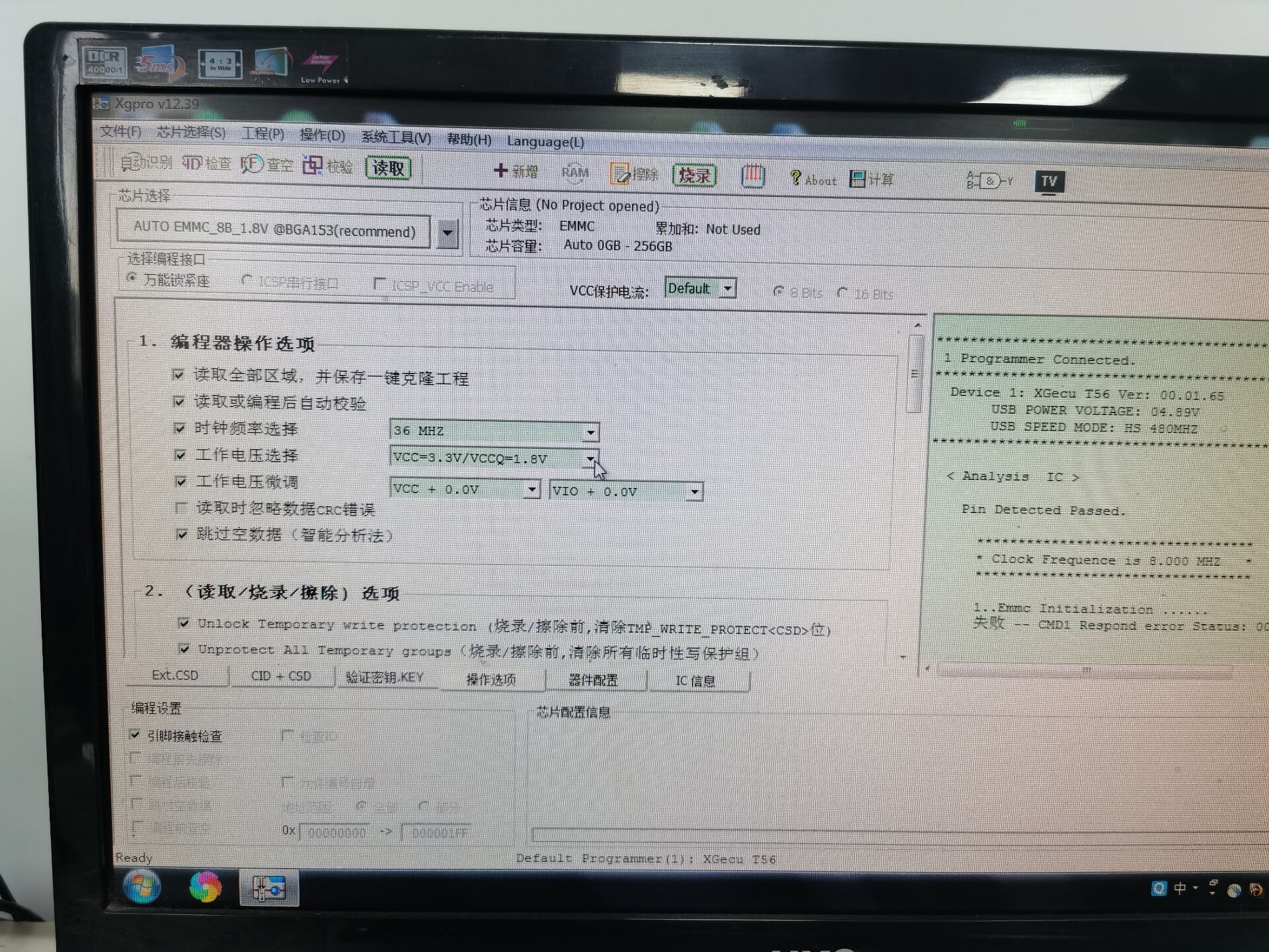

128G的EMMC 无法识别 几种模式的电压都调整试验了 都不行 EMMC 芯片是好的 请管理员 看看是什么情况 谢谢

(197.92 KB)
2022-12-14 08:43
逆水寒
图片附件:
(2022-12-14 08:43, 197.92 KB) / 下载次数 19232
http://forums.xgecu.com/attachment.php?aid=1632&k=36ade818b98876a8fe62070f26f90537&t=1793333661&sid=BiW008

2022-12-14 09:49
逆水寒
这个情况初始化不成功,EMMC一直没有完成初始化。
THxxx 的EMMC ,请选择THGBxxx测试一下,不要使用AUTO EMMC

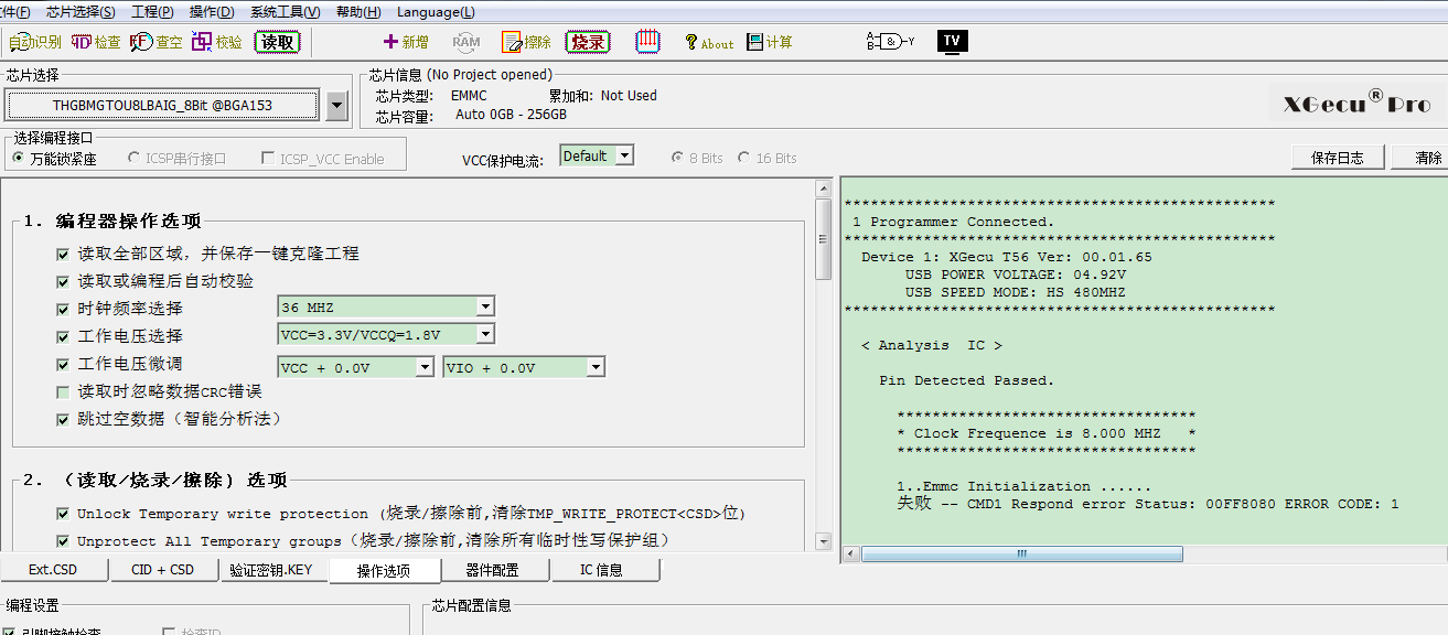

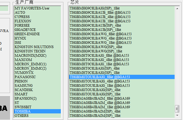

(58.64 KB)
2022-12-14 14:16
图片附件:
(2022-12-14 14:16, 58.64 KB) / 下载次数 17824
http://forums.xgecu.com/attachment.php?aid=1633&k=6621f708892f0ff5385972c93b643953&t=1793333661&sid=BiW008
作者:
逆水寒
时间:
2022-12-14 14:18
(75.42 KB)
2022-12-14 14:17
选这个芯片 还有其他的 提示都是一样 麻烦 截图 应该选哪个型号 谢谢

作者:
逆水寒
时间:
2022-12-14 16:29
选东芝的芯片 选了几个型号 还是一样的提示
作者:
groopoping
时间:
2022-12-14 21:45
有没有一种可能是芯片没植锡接触不好?
作者:
逆水寒
时间:
2023-3-29 08:38
在网站上买了一个新版本的烧录座的PCB板 问题解决
