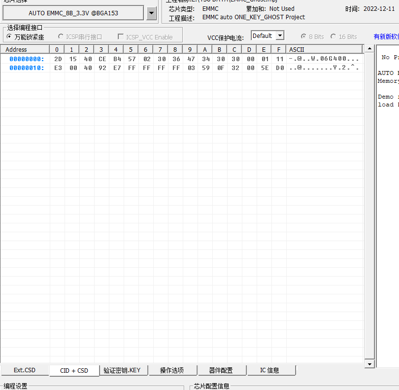

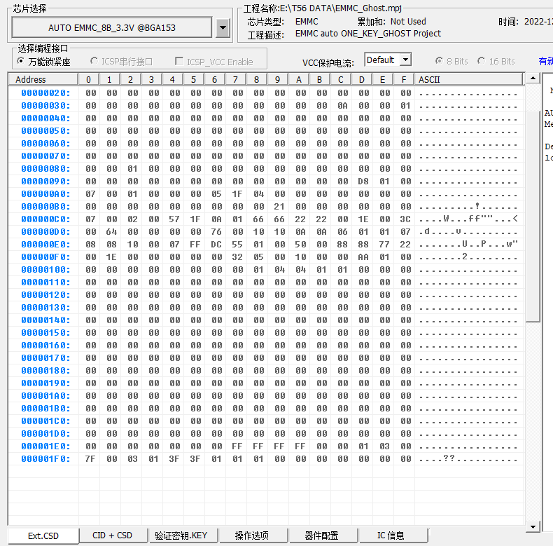

各位大佬,想咨询一下在网上购买EMMC芯片的时候,到手如何确定这片全新的芯片是否为全新的呢?
是不是在分析母片后在EXCSD,CSD选项中数据为空,没有数据的就是全新片?
因为boot12和user分区可以清空,但是如果购买到二手已经烧录了csd选项的,又清空不了。
谢谢!

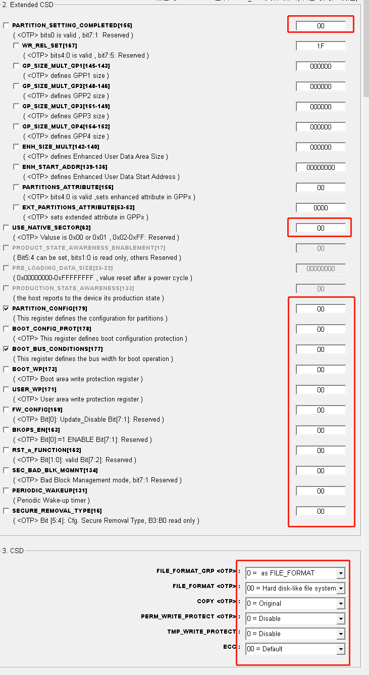

新片红框内(OTP位,有效位。不包刮只读位)全为0 ,表示ECSD及CSD OTP 的内容未编程过,但不代表他就是新芯片
