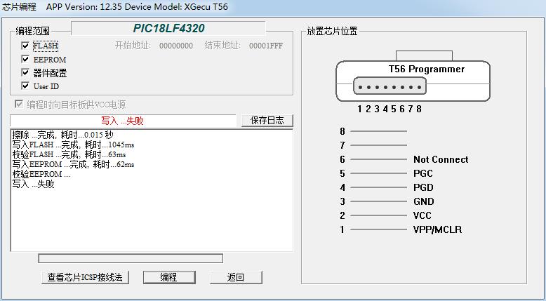

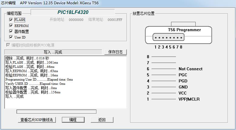

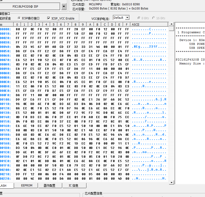

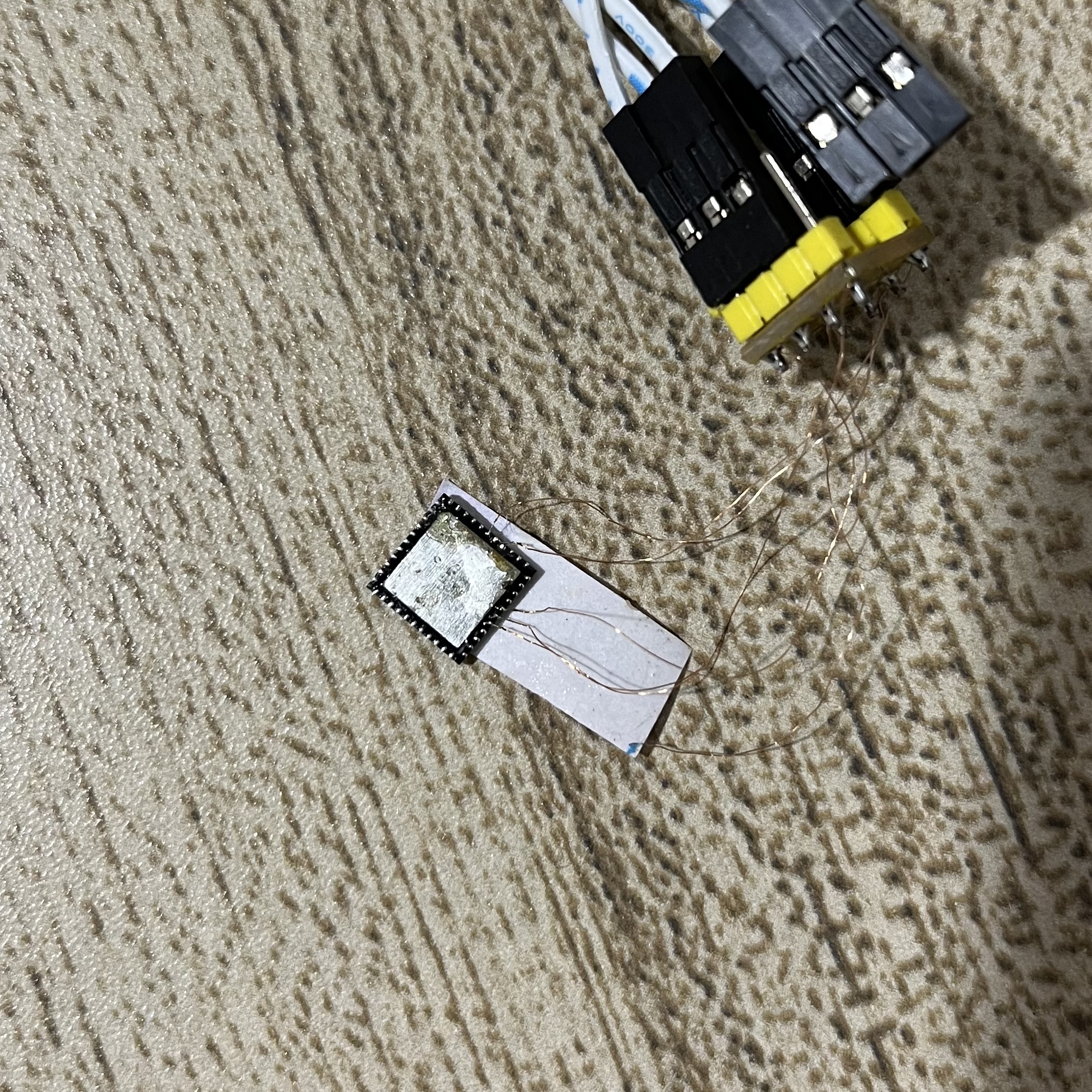

PIC18LF4320,算法我套的18FxxK50,只能这个算法才能读出数据的;用18F2xxx读出来就空数据。用18FxxK50算法,读完后改部分字符再写回去就报错,如下(单独写FLASH或者EEPROM都是报错),还望解决下,谢谢
但是原有数据不动再写回芯片不报错,如下
该接的线路我都接了。

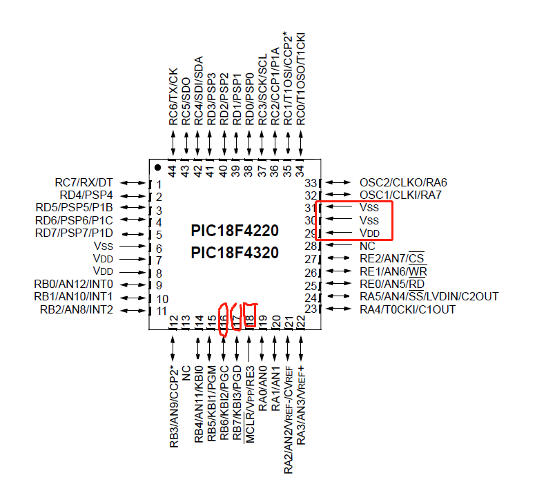

图片附件: 线路.png (2022-11-17 14:44, 73.29 KB) / 下载次数 19046
http://forums.xgecu.com/attachment.php?aid=1560&k=dedd22868c76c1fd75160bb127ef8cbe&t=1793839415&sid=PpuHdR

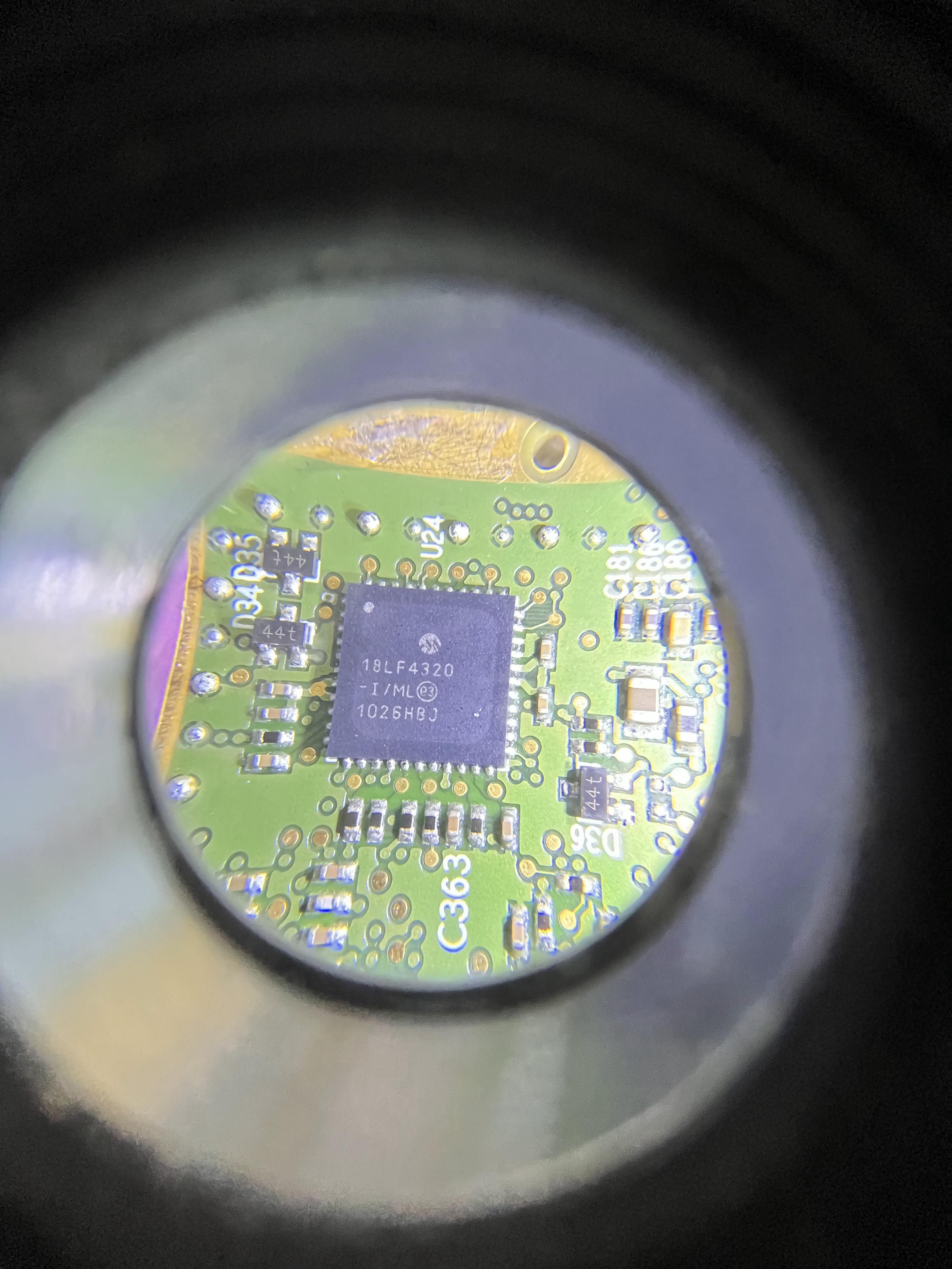

   那列表之前找半天,都没这种18F4320。18LF无非L是电压2-5.5的意思。不然18LF4320套用18F4320应该也是行的通。但是我看列表中PIC这个芯片基本就两大算法(18F2xxx和18FxxK50) 配置芯片18LF4320.JPG

作者: Test    时间: 2022-11-17 18:12
回复 6# admin
图片附件: IMG_0798.JPG (2022-11-17 18:12, 1.74 MB) / 下载次数 27655
http://forums.xgecu.com/attachment.php?aid=1562&k=249f6ab2c3d40ea859c48fc00a260159&t=1793839415&sid=PpuHdR

   芯片你们应该收到了,请教下为何它不能写入新数据?或者在它原始数据上修改个别字符也是提示写入失败?但原始芯片数据重新写入直接可成功,不懂什么原因了呢(以上都是ICSP连接)
作者: admin    时间: 2022-11-23 13:57
回复 10# Test
   这个芯片算法不一样的,等几天,下个升级就可以了

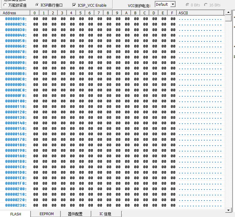

作者: Test    时间: 2022-12-2 16:54
回复 12# Test
自定义添加芯片型号方式(用18FxxK50算法),读出来有内容。什么原因了呢,鑫工
