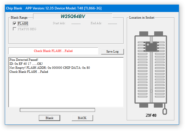

2022-11-03_17-00-24.png 2022-11-03_17-00-24.png не работает не читает . стирает и пишет проверку проходит читает только чистые чипы 25 серии и епром пробовал

作者: admin    时间: 2022-11-6 09:54
回复 1# Pingvin100
I don't understand what you mean.
Only Blank checking is performed;
作者: Viperam    时间: 2022-12-1 06:55
回复 1# Pingvin100
У меня так же с MX29LV640E не стирает, вместо этого данные 7FFF
作者: admin    时间: 2022-12-1 09:58
回复 3# Viperam
if all is 0x7FFF , bad pin (D15) or the chip is bad.
作者: Viperam    时间: 2022-12-1 18:24
回复 4# admin Спасибо! Оказалась что пин D15 и D7 были коротко замкнуты
