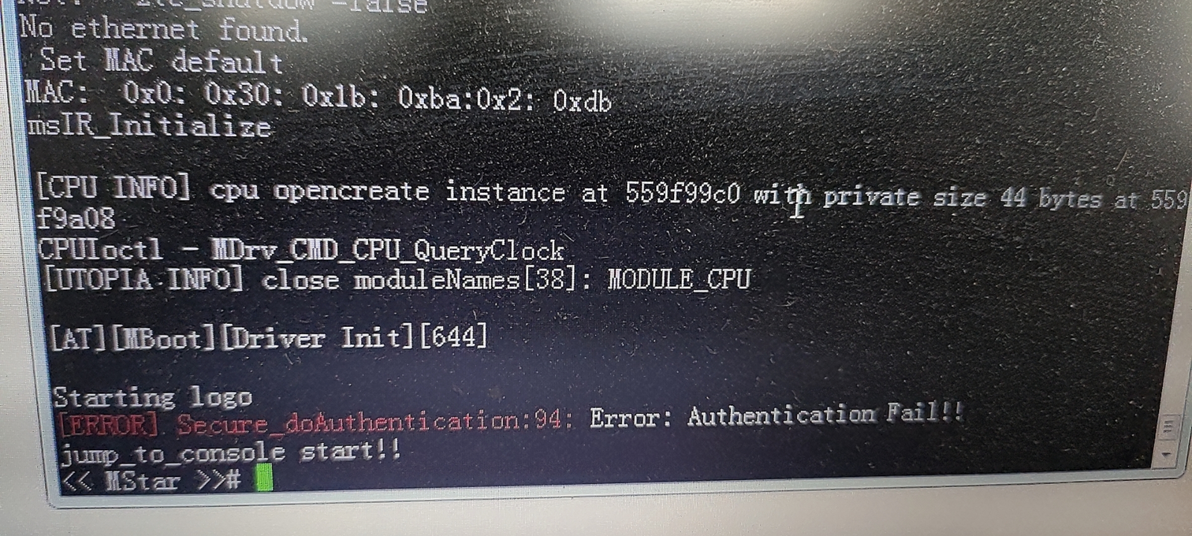

作者: Stone    时间: 2022-10-19 16:01     标题: 高安版的电信机顶盒EMMC如何克隆 量产
图片附件: [TTL 如图 型号860AV1.1] 74585045f7c66e1.jpg (2022-10-19 16:00, 1.84 MB) / 下载次数 43166
http://forums.xgecu.com/attachment.php?aid=1483&k=acca101a6b4cb5677092afe68ecfb4ab&t=1793685603&sid=VfxN07
作者: CZKFDZ    时间: 2022-10-21 19:55
加密版本的可以直接克隆用于本机扩容,不可以用于同型号其他机器使用,用于其他机器的必须要有刷机包解密才可以 正常使用,需要小米3增强版的刷机包可以找我!
