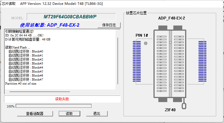

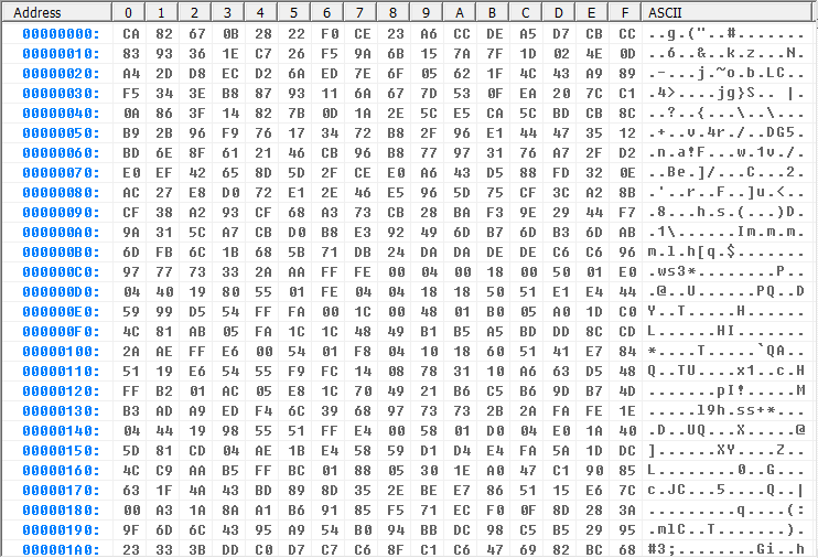

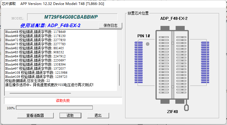

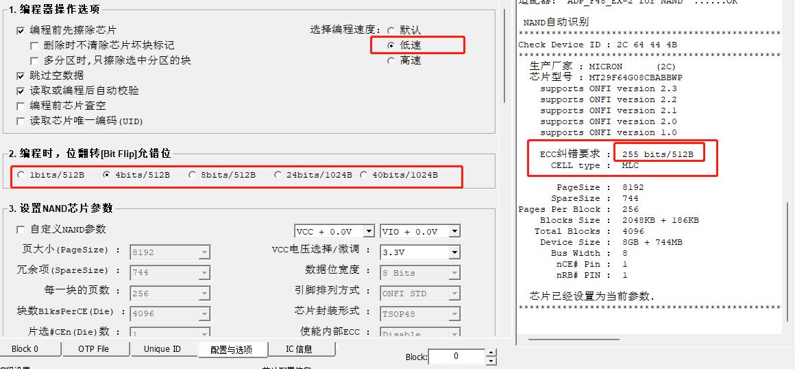

备份备份MT29F64G08CBABBWP  一直出错,,各种电压都试了,,能读出数据的不能过校验,能过校验的没数据。。。
如果跳过坏块,,直接出错。。。。

作者: admin    时间: 2022-10-17 09:10
回复 1# saiyifu
   我测试了MT29F64G08CBAA ,一切正常
   这个芯片与你的CBAB参数是一样的,只是B是第二代产品。
注意:
1. 全部用默认设置不要更改
2. 如果是焊下来的芯片,必须刮引脚,如果接触电阻大(引脚检测无法测试到接触电阻大小),也不能正常工作
3. 用全新芯片,烧写一个任意文件,测试一下

作者: saiyifu    时间: 2022-10-21 13:00
回复 2# admin
   引脚残锡已去净,已刮引脚,还是不行,就差酸洗了,可怜我一个人爱好者,河南又疫情,快递不通,只能先等了………
