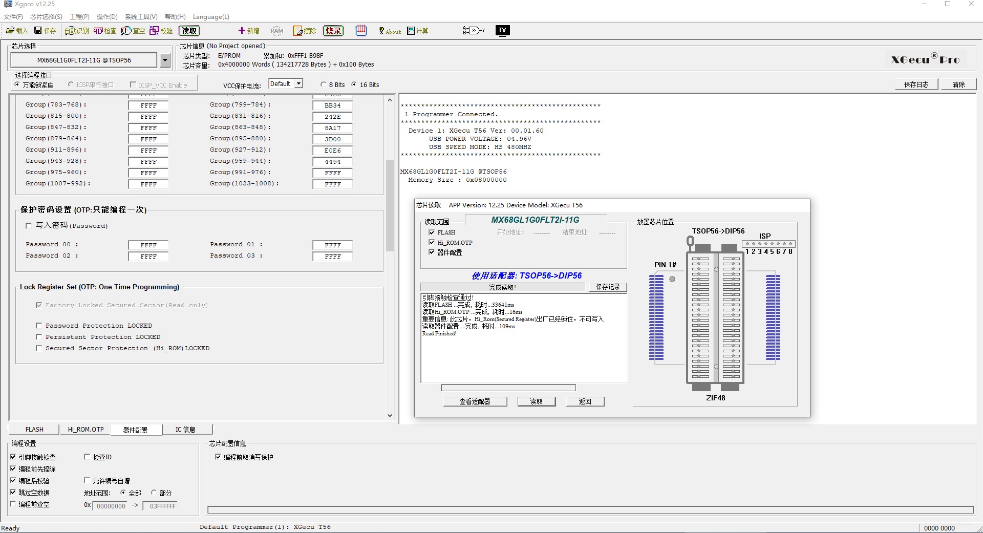

新建文本文档 (3).jpg 如图器件配置里显示芯片由厂家锁定,不能刷写咋搞

   这个HIROM锁,OTP区锁住,全新芯片一般不会锁,除非用户定制。  OTP 一般不使用的,如果全FF,不用管它,如果OTP有数据,就写入到全新芯片。
  FLASh可以写入的

   是要换个没锁的芯片就好了吧:lol
