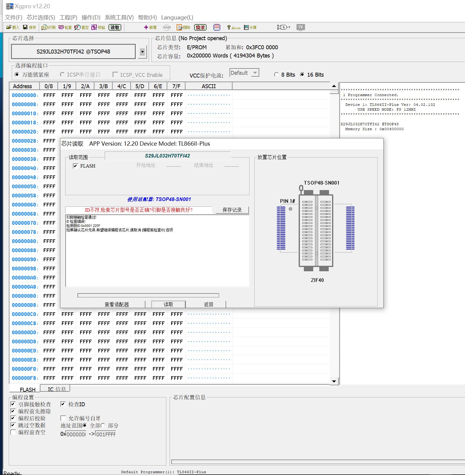

TL866II Plus 读取和烧录S29JL032H70TFI42 和 S29JL032H90TFI42时报 芯片ID错误。
取消 检查ID 后可以正常读取,但是烧录失败。
将芯片选择为 S29JL032J70TFI42 可以正常读取和烧录。
此问题在版本 V2.15和V2.20都存在。
读取S29JL032H70TFI42 和 S29JL032H90TFI42的芯片ID为 0001 225F

作者: admin    时间: 2022-9-29 13:06
回复 1# SANY
   这个ID与我们设定的不一样,可经左下角,取消栓检查ID
作者: SANY    时间: 2022-9-29 13:30
取消 检测ID 后 读取正常,烧录失败!

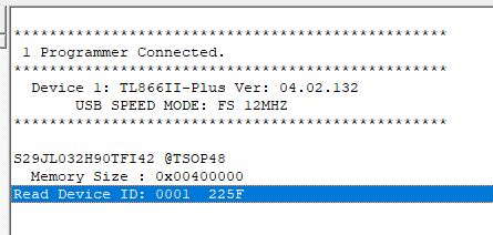

作者: SANY    时间: 2022-9-29 13:42
V2.20版本 取消 检测ID 读写、烧录 都正常了。
原来板载的S29JL032H90TFI42和新采购的S29JL032H70TFI42的
芯片ID都是 0001 225F

作者: admin    时间: 2022-9-29 14:16
回复 4# SANY
查了芯片规格书,应该是0001 225F 录错了
