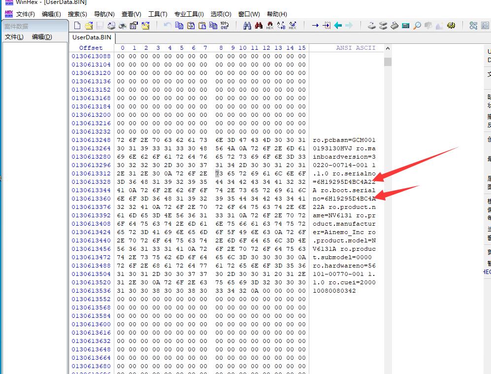

作者: ht61929765    时间: 2022-9-29 12:04     标题: T56编程器备份的小度在家1C4G版编程器固件
链接:https://pan.baidu.com/s/18pCXrg-ahAVqUulrBSWGhw
提取码:xe34
SN自行更改

大佬SN这个怎么修改
作者: ht61929765    时间: 2022-10-22 09:32
回复 4# 3355633
   winhex打开文件找到图片位置,把箭头指的 SN改成机子底部的
