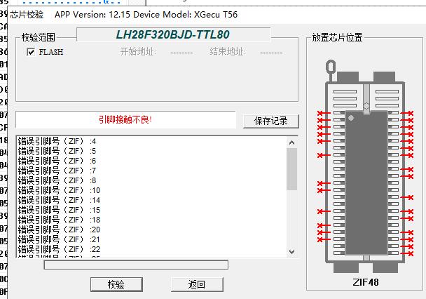

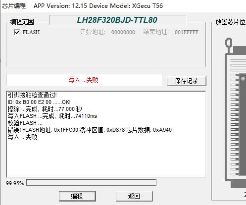

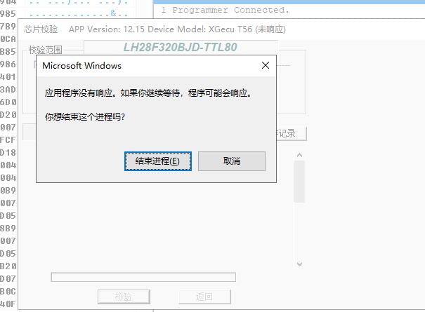

T56在烧录芯片过程中,写入完成后会遇到报错。然后卡死,重新上电后进行数据校验能够通过!是什么原因?
1.芯片是DIP42的,在写入TSOP40的芯片时也遇到过同样的问题。再次关机数据能够校验通过。
2.编程器已外接电源,且插在了电脑后面的USB2.0口,已经更换过数据线
3.排除芯片本身的问题(在别的编程器上正常)
烧录报错界面:
死机界面1:
死机界面2:
图片附件: QQ截图20220919214430.jpg (2022-9-19 21:47, 29.48 KB) / 下载次数 21244
http://forums.xgecu.com/attachment.php?aid=1427&k=5f80a77058d8322cd350a6c3f5074ef0&t=1793841879&sid=Eh10OK
图片附件: QQ截图20220919214516.jpg (2022-9-19 21:47, 24.43 KB) / 下载次数 21109
http://forums.xgecu.com/attachment.php?aid=1428&k=ecea7dfd94a9a9346b6bea60eb80a7dc&t=1793841879&sid=Eh10OK
图片附件: QQ截图20220919214528.jpg (2022-9-19 21:47, 42.57 KB) / 下载次数 21103
http://forums.xgecu.com/attachment.php?aid=1429&k=be5f4ee7d04f98e05713c2518306f80f&t=1793841879&sid=Eh10OK

是每次出现问题,还是偶尔?我测试了 一下软件没有发现问题。USB直接插入的主板的USB口上(如果台式机,插入到后面的USB口),不要使用HUB及外接电源
作者: as040471as    时间: 2022-9-21 08:16
回复 2# admin
   要是芯片有问题,一直都是这个问题,我用10片同型号的芯片都是一模一样的现象,烧录到校验部分99.95%卡顿几秒,然后报错,软件烧录器全死机。但是重新开关机校验数据是正确的。没有用外置电源,使用符合要求

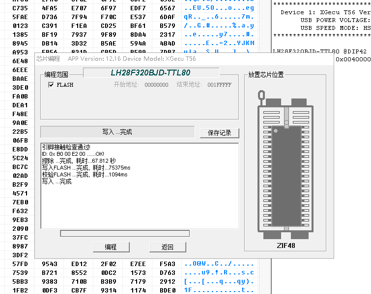

回复 3# as040471as
芯片找到了,我测试了,一切正常,你说的现像,好像还是供电问题!
12.16的软件版本没有关系!只是我测试其他芯片的内部升级
如果不能找到问题,请吧编程器及芯片发回给我检查一下原因
图片附件: 1.png (2022-9-21 11:46, 34.18 KB) / 下载次数 20889
http://forums.xgecu.com/attachment.php?aid=1434&k=9ce2a511929aa48a61c5f4274e713efc&t=1793841879&sid=Eh10OK

回复 4# admin
    这芯片我一直烧录的4096K数据,我试了试只烧录1024K正常
