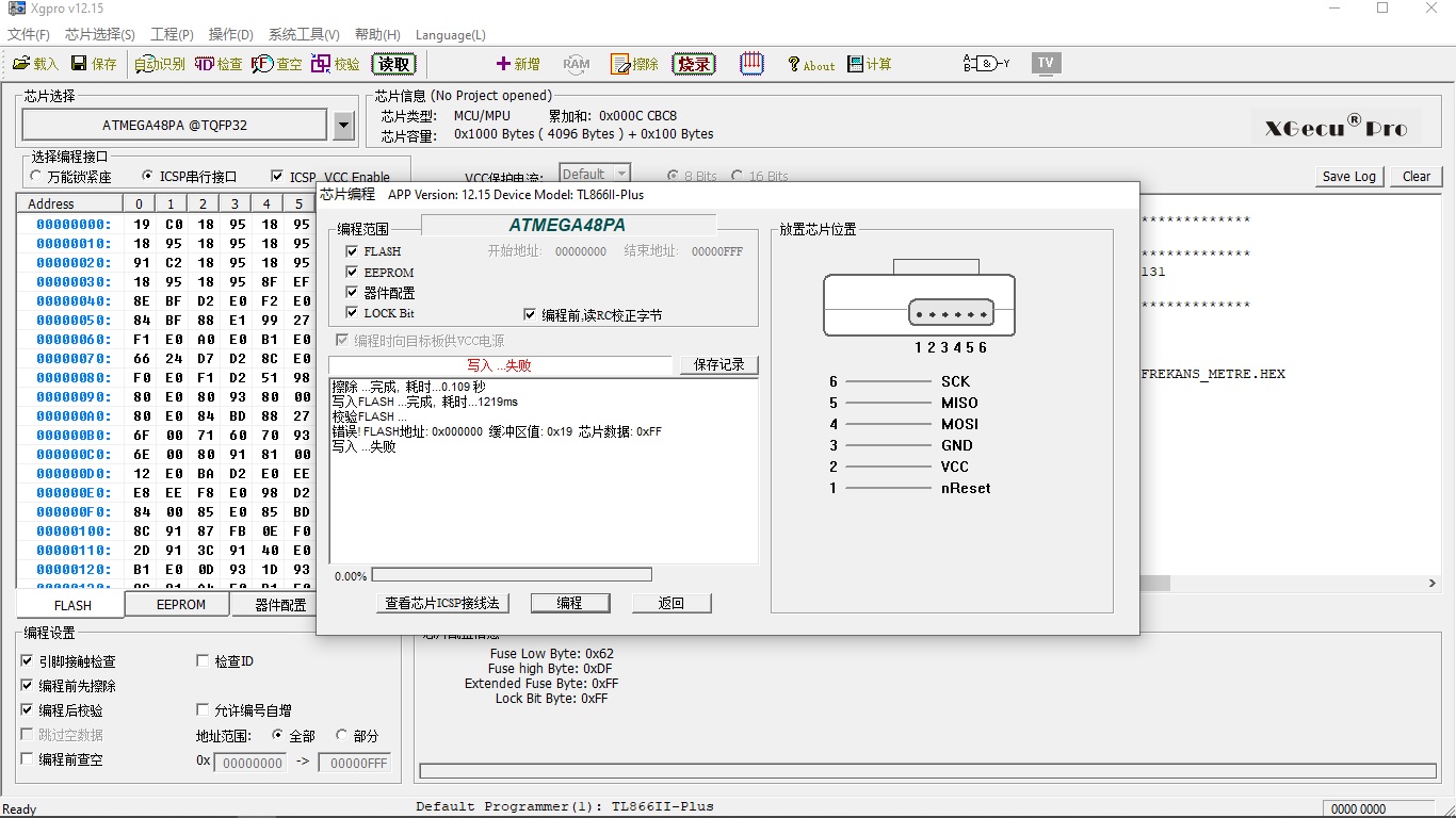

ATmega48pa.jpg 请问如何用TL866II Plus ICSP烧录固件?出现,,Flash,,缓冲0x0000000=0x19,,芯片0x000000=0xFF,,,下载失败?
请问是啥问题?难道TL866不能新芯片烧录固件??

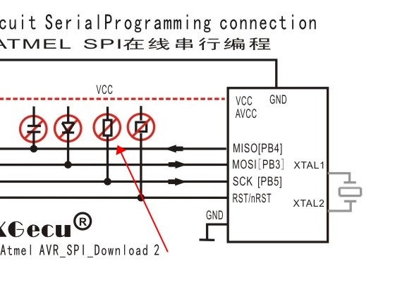

作者: admin    时间: 2022-9-7 18:01
回复 1# fhwong66
  1、 芯片测试过,软件不会有问题
  2、 ISP 连接问题 ,ID都不读不对,如下图信号线上不要有元器件,可能会影响ISP
  3、首先要读出ID 正常,才能读出数据,如果芯片加密,ID也可以读出,但数据是无效的。
图片附件: 1.jpg (2022-9-7 18:01, 46.34 KB) / 下载次数 9051
http://forums.xgecu.com/attachment.php?aid=1425&k=0c52956a9fd2dcadd33257847c70b7d4&t=1793188893&sid=J1bkkr
作者: fhwong66    时间: 2022-9-7 22:47
谢谢回复,ID读出是FF FF FF FF,看来应该是芯片有问题了。
