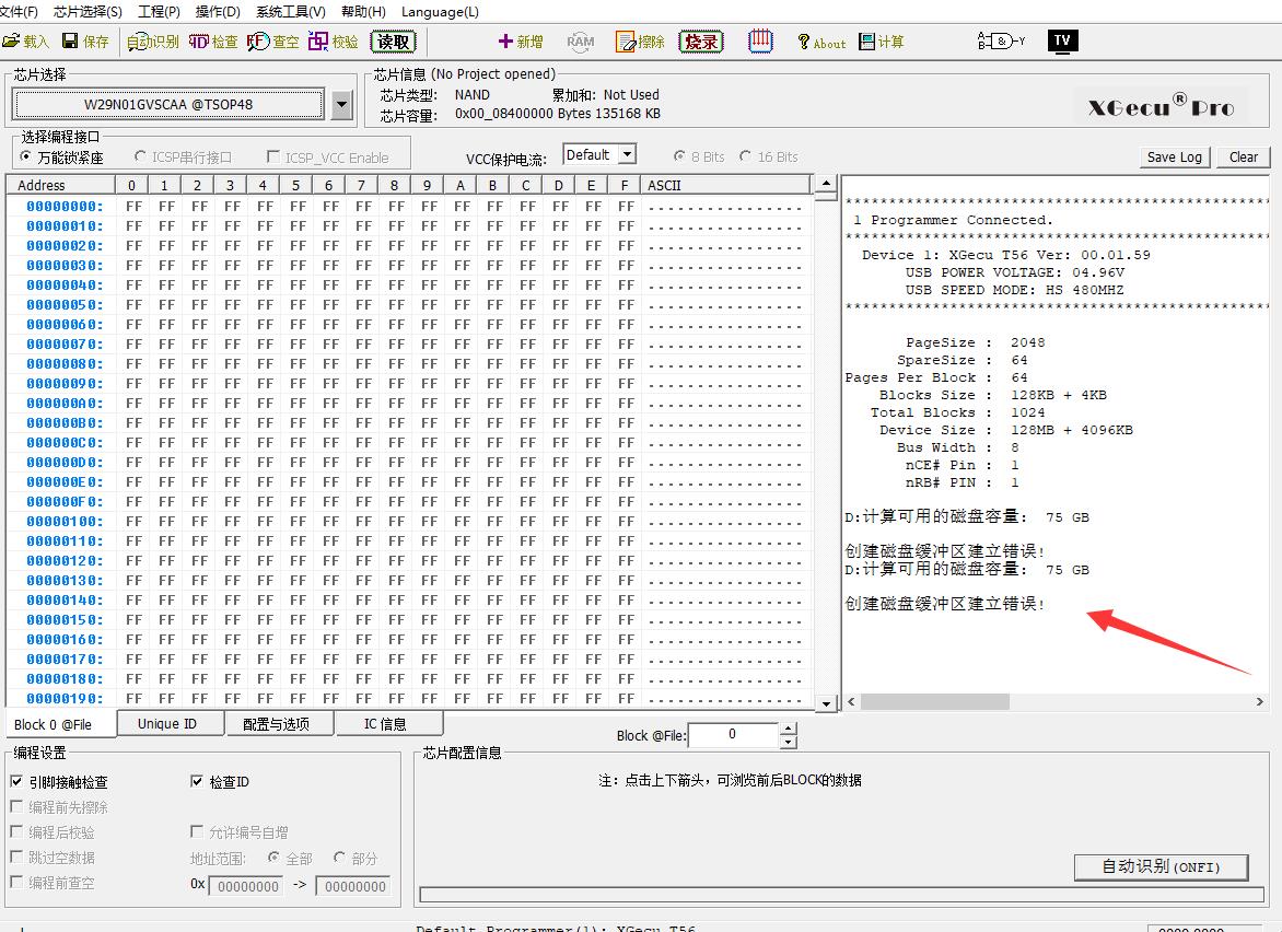

1.缓冲区文件是不是被其他软件打开?
2.设定的缓冲区文件夹是否有写入权限?
作者: ht61929765    时间: 2022-9-4 21:56
回复 2# admin
确实文件夹UserData 只读被选中了,不过这个权限怎么都取消不掉, 重装软件后解决了
