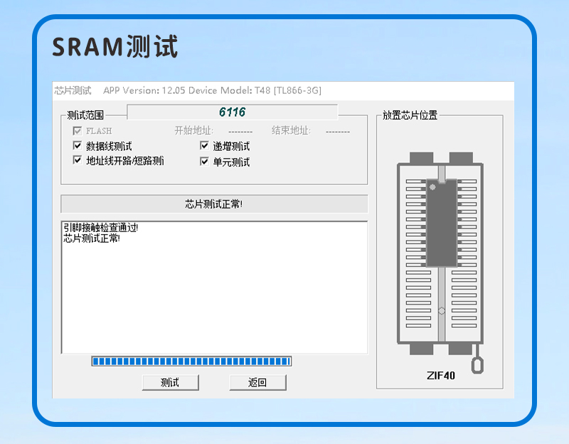

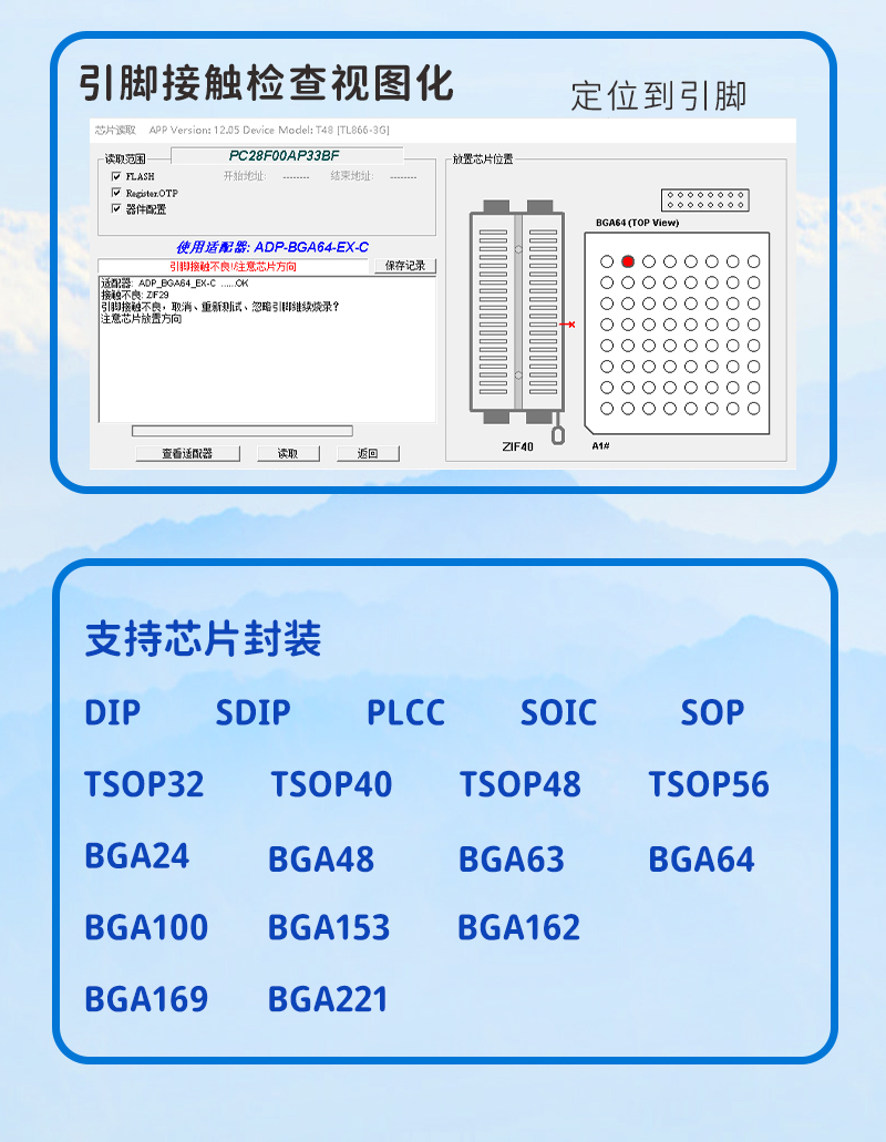

【ADMIN注:40脚以下的座子都是通用的,48脚及以上由于本编程器锁紧座只有40PIN,需从16口ISP连接更多的引脚,所以需要专用的适配器】

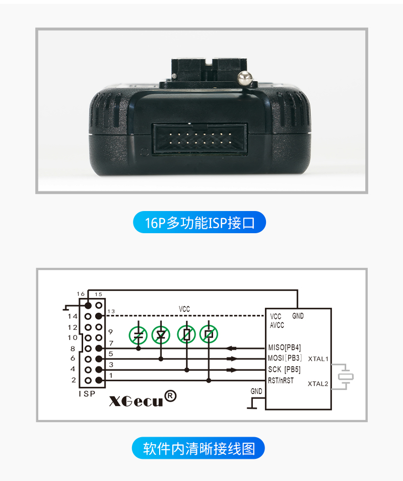

作者: 海风依然    时间: 2022-6-13 11:36
一直没弄明白ISP在线读写EMMC怎么接线
作者: admin    时间: 2022-6-13 12:23
回复 6# 海风依然
T56编程器 EMMC ISP在线编程实测 - 编程器使用与软件下载 - XGecu Programmer Forums - Powered by Discuz!
直白一点,就是飞4条线到主板上的EMMC的4个引脚,都是一个道理

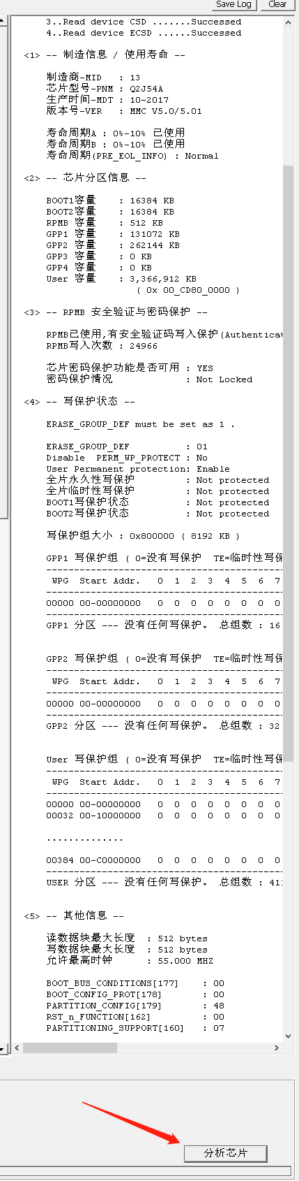

作者: admin    时间: 2022-6-21 16:37
回复 33# bedz
T48与T56相同,EMMC功能完整,功能上PK任一台EMMC编程器,是最完整功能的EMMC编程器之一。快速、稳定、可靠。并可以作工厂小批量生产使用。
编程器软件有一个好用的EMMC【分析芯片】的功能, 说明书里面有完整介绍。
能显示EMMC芯片完整信息,寿命只是EMMC5.0以上含有的一个最简单的参数。EMMC有很多很重要的参数
(想不通,为什么显示众多信息中的一个EMMC的简单参数,用户会说成了一个编程器的功能。那么100个参数就变成了100个功能)
分析芯片的结果如下:

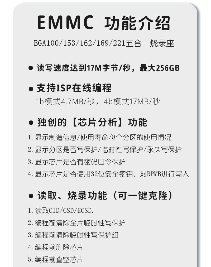

图片附件: EMMC.png (2022-6-21 16:37, 48.22 KB) / 下载次数 97947
http://forums.xgecu.com/attachment.php?aid=1278&k=e63ab2908ee375558334ccae8c8d7fd2&t=1791979656&sid=0Z0qq2

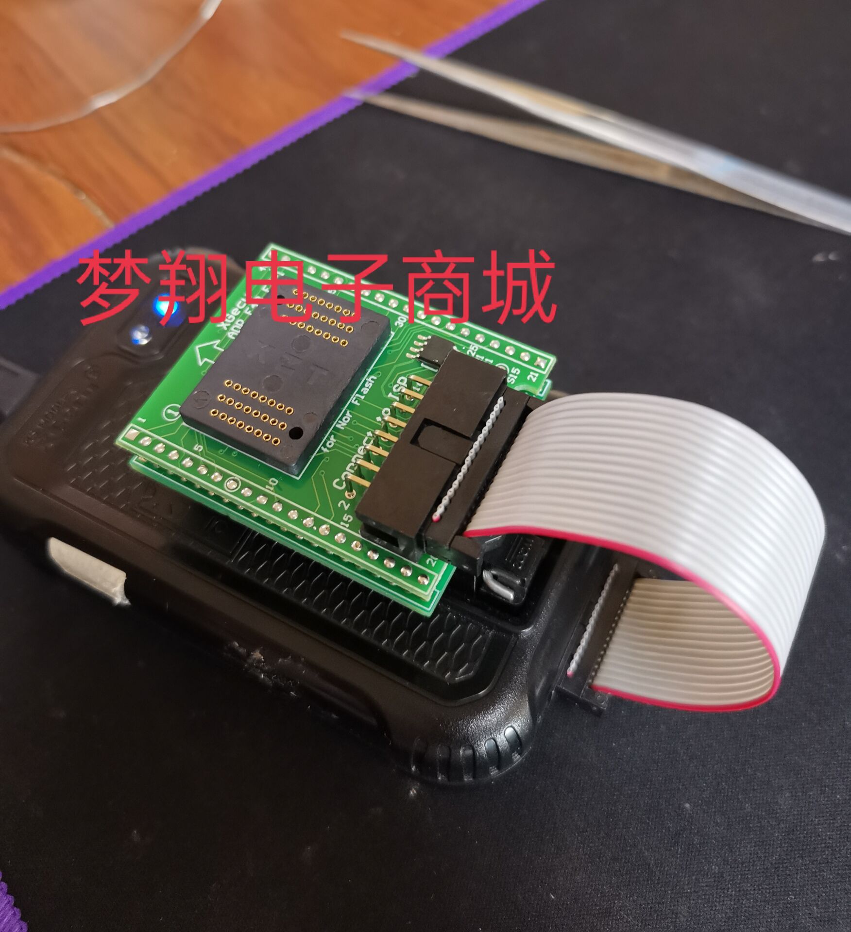

作者: bedz    时间: 2022-6-28 09:05
T48 的16P多功能口 用于EMMC ISP编程时需要专用的转接板吗?
作者: 梦翔科技    时间: 2022-6-28 09:15
回复 44# bedz
  肯定是可以的,主要没有专接版

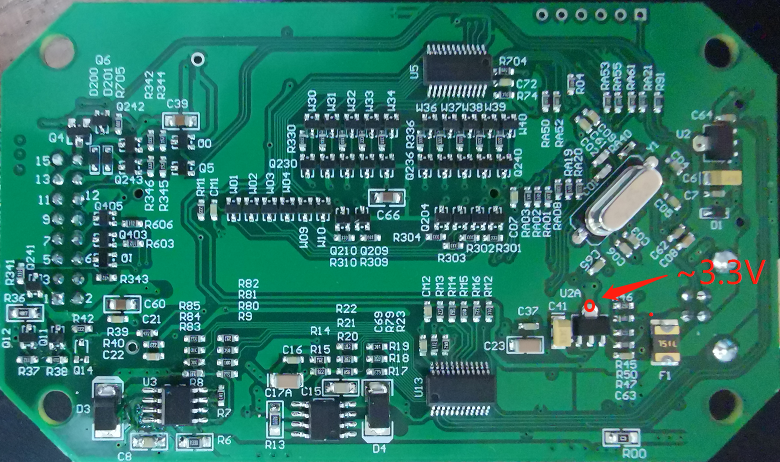

作者: Requan    时间: 2022-10-28 21:25
Dears,I bought original T48, use the newest software and firmware, but it not working at all, video shown below, that it aren't able to write simple memory (24C32W):
https://files.fm/u/xk2xb7je5
I try to read and write the same memory with the same socket on my cheap programmer EPZ2019+ and it working without any problem.
Could You help me ?
图片附件: [self test failed] selftestFailed.png (2022-10-29 02:11, 29.11 KB) / 下载次数 43944
http://forums.xgecu.com/attachment.php?aid=1503&k=3b18a76d534ef5180b8552884ed1b18c&t=1791979656&sid=0Z0qq2
作者: admin    时间: 2022-10-29 09:13
回复 52# Requan
Sorry .it was broken.
open the box . Test the voltage as picture.
it 's normal about 3.25-3.35(3.3V), otherwise , Please replace the LDO  AMS1117-adj (Package:SOT89) .

作者: Requan    时间: 2022-10-30 03:18
Thank You for quick response and proffessional support.Yes, voltage is 1.8V instead 3.3V.

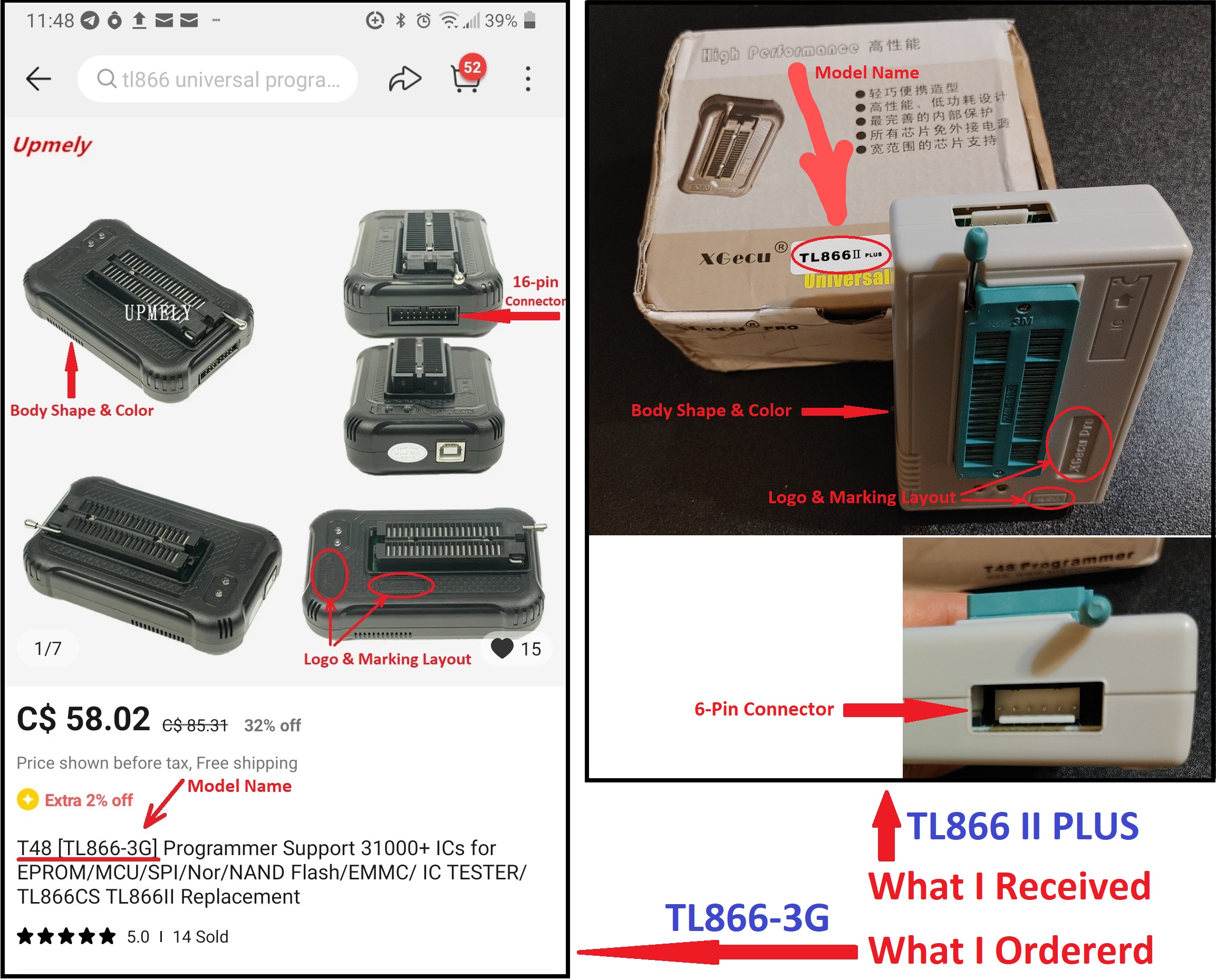

Please someone kindly help me:
I ordered a T48 [TL866-3G] from a seller via Ali-Express, But what I finally received, Had been Labeled as TL866 II PLUS and the device has a complete different body shape, Body Color, Logo & marking layout, and Connector .
Please kindly tell me if I received the correct "3rd Generation" or they have sent me a wrong item.
Thank you so much, with kind Regards

作者: q519948746    时间: 2023-6-9 14:12
回复 55# Shahram-K
   The picture on the right is not T48

作者: Shahram-K    时间: 2023-6-9 14:46     标题: RE: Reply to 56#
Thank you so much
作者: Shahram-K    时间: 2023-6-9 14:48
回复 56# q519948746
   Thank you so much
