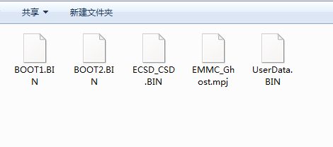

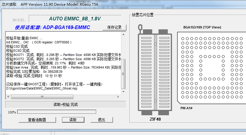

用T56编程器读取出来的BGA153闪存数据文件有5个,如何EMMC一键克隆把数据烧写到另外一片BGA153闪存去使用?

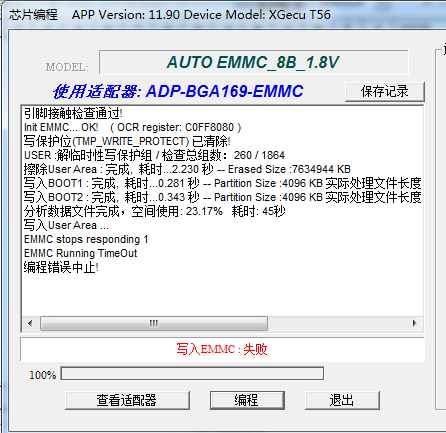

打开工程文件,烧写过程中,分析数据的时候出错!

   不是分析数据出错,是分析完成后,写入USER出错,一般情况是EMMC损坏,可以切换电压VCC3.3/3.3或 3.3/1.8V。或减少工作时钟测试
