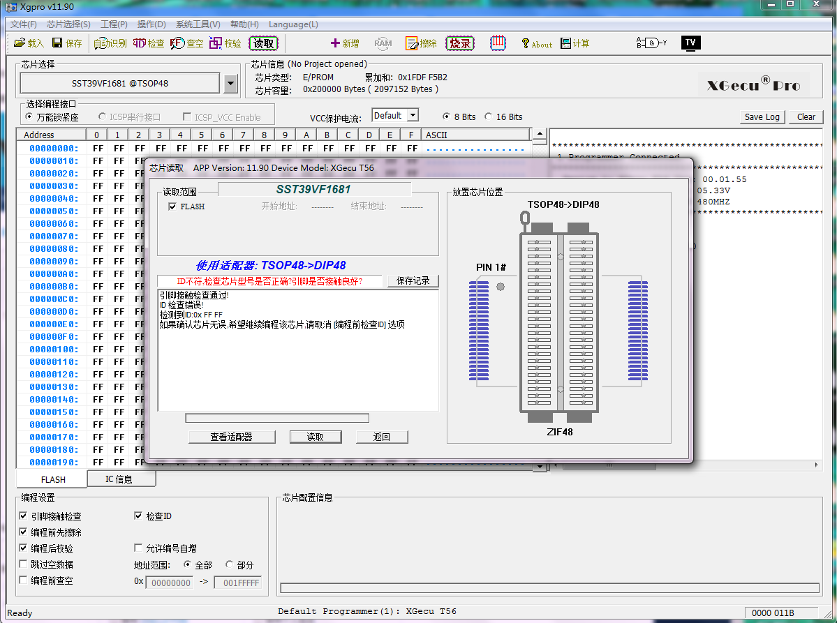

我用T56编程器读SST39VF1681-70-4C-EKE时提示ID错误
(257.69 KB)
2022-5-13 10:41

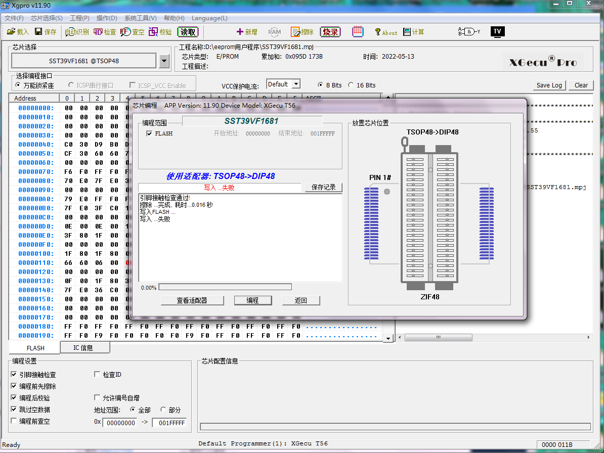

如图,然后我取消检查ID后,能读出来数据。但是进行烧录到空芯片时又提示写入失败,在取消ID检查的情况下。
(259.33 KB)
2022-5-13 10:43
求助大家一下,这种情况要怎么办?

我跟你遇到的问题一模一样。

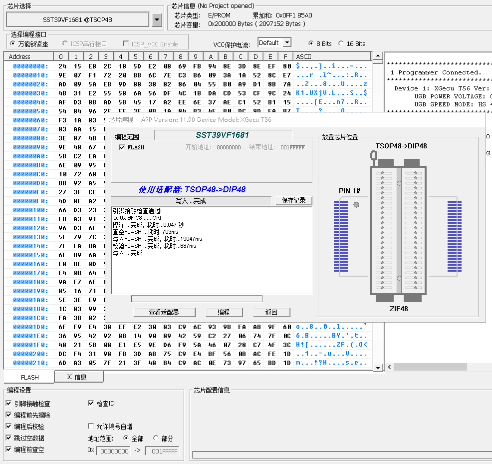

这个芯片,坏片很多,常见
测试没有问题
(66.02 KB)
2022-5-17 17:30
