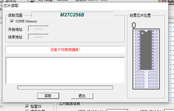

回复 1# 韩朝
驱动没有安装好,或驱动被杀毒软件限止了。重新安装软件,安装时关闭杀毒软件及防火墙
看清编程器型号,下载对的软件。
TL866CS/A  只能用旧的6.85版本。
TL866II PLus /T56 当前版本11.81
