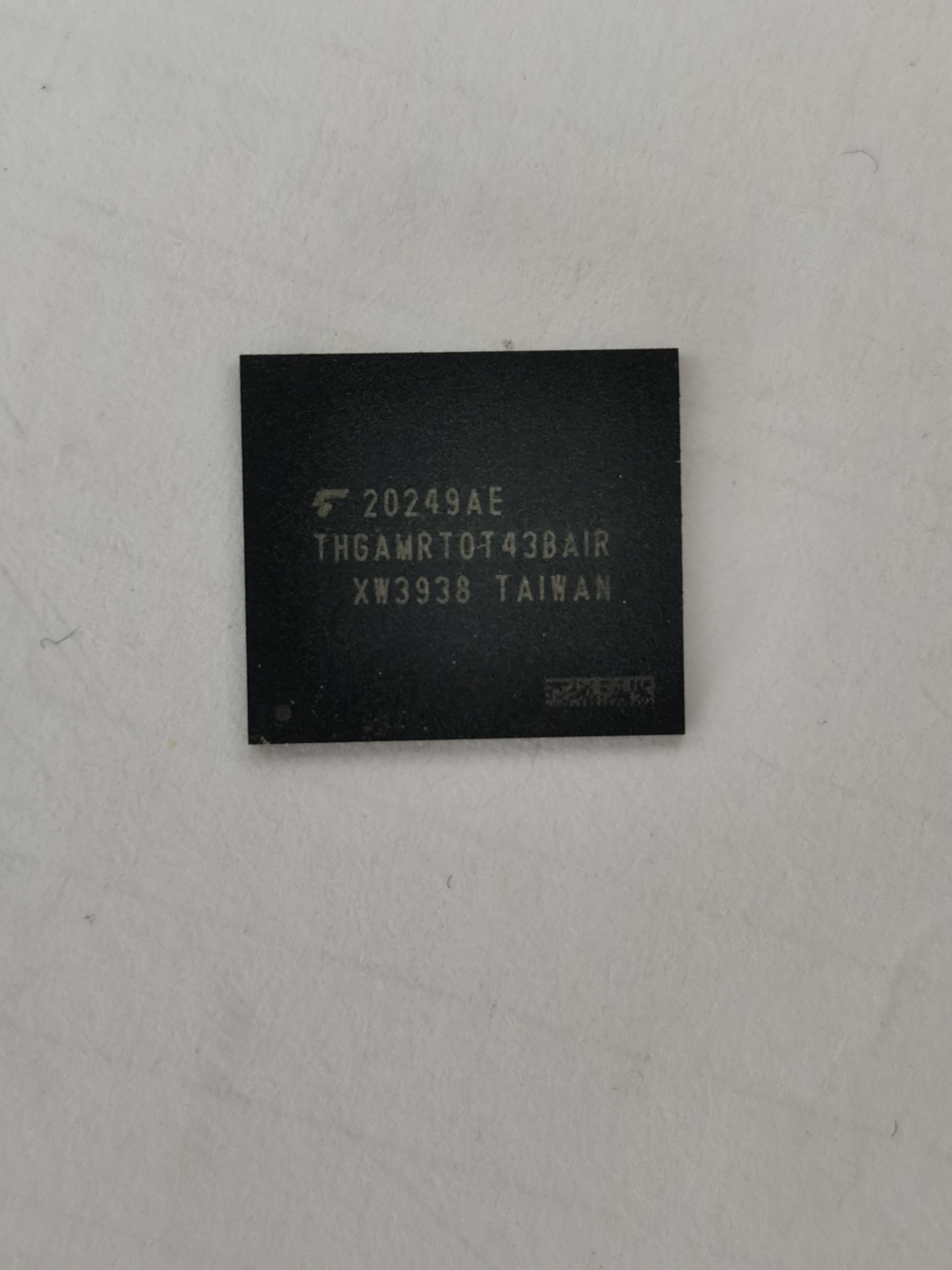

作者: 逆水寒    时间: 2022-2-24 15:59     标题: 请添加 EMMC 型号 THGAMRTOT43BAIR 5.1 版本 128G
图片附件: QQ图片20220224161143.jpg (2022-2-24 15:59, 1.81 MB) / 下载次数 33373
http://forums.xgecu.com/attachment.php?aid=1166&k=5ccabe69c2eec56ea336a493e95528d2&t=1793336425&sid=GUnako
作者: 逆水寒    时间: 2022-2-26 16:24
T56 无法读出  条VCCQ 电压也不行
作者: admin    时间: 2022-2-27 12:22
回复 2# 逆水寒
TH芯片,手动选择THxx的EMMC芯片,不要用AUTO_EMMC自动
