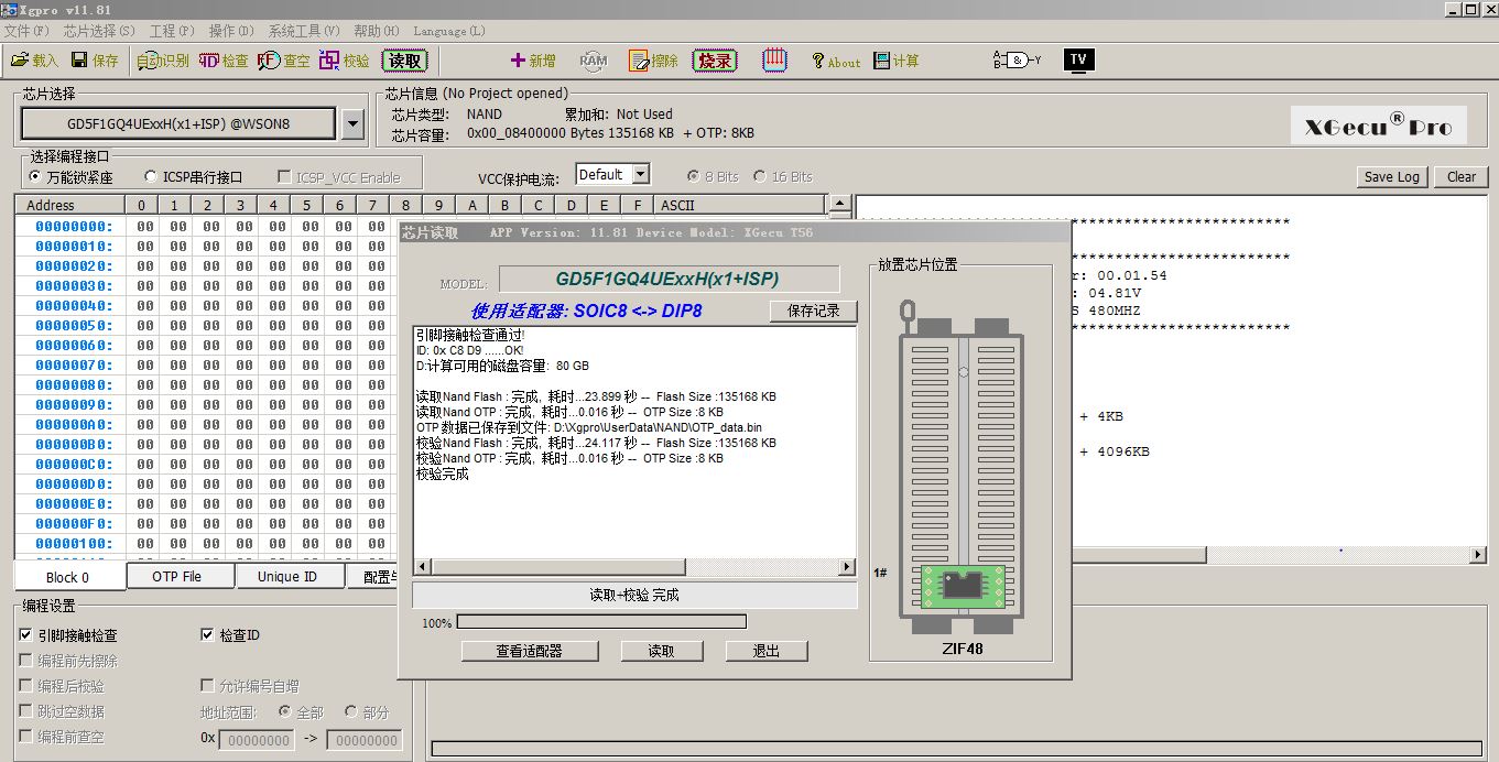

作者: nichicon99    时间: 2022-1-27 23:58     标题: 请问读出来全是000是已经正确读取了吗?但是写入不了

作者: admin    时间: 2022-2-8 16:19
回复 1# nichicon99
显示器上只是显示第0块的数据,数据显示右侧下方,切换块(BLOCK),查看其他的块的数据
