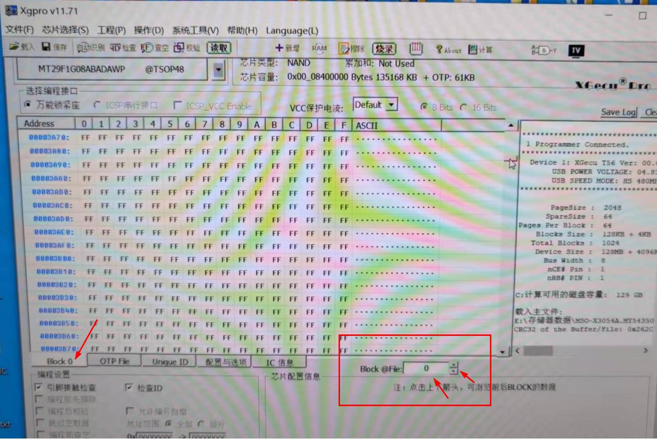

T56加载BIN文件全是FF,程序打开和关闭都有报错,求大神解答

回复 1# 深圳曹中华
  1. 软件安装的文件夹要有写入的权限,(如何修改文件夹权限,搜百度)
    如果文件夹无写入权限,则数据文件无法载入(如果[配置与选项]中,设定的缓存文件在当前文件夹下)。
  2. NAND芯片,屏幕显示是第n个块的数据,默认是第0块数据,有可能是空的,右下Block@file 处可用上下箭头,进行块切换查看数据,也可以直接输入查看的数据块号,这个芯片总其有1024个块(0-1023)

问题经过指导已解决,桌面图标右键进所在文件夹,右键文件夹属性,把user的权限给√上就可以了,虽然是登陆的管理员模式,平时的操作也是USER权限,加载文件全是FF的问题,是这个界面是分块显示的,要在下面切换成块才行,再次感谢王总!!!
