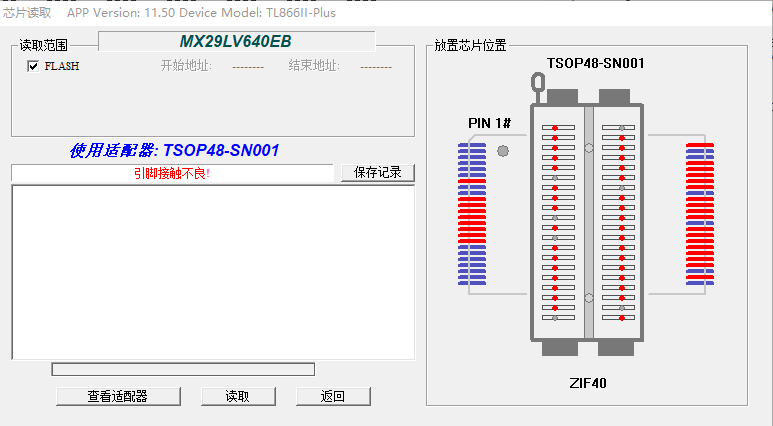

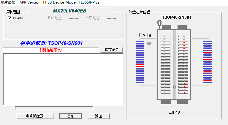

都提示引脚接触不良,而且是相同的引脚,是我的适配器有问题吗?
未插入芯片时
芯片1

作者: admin    时间: 2021-11-4 07:27
回复 1# mculink
座子用错,对照IC信息,查看座子
