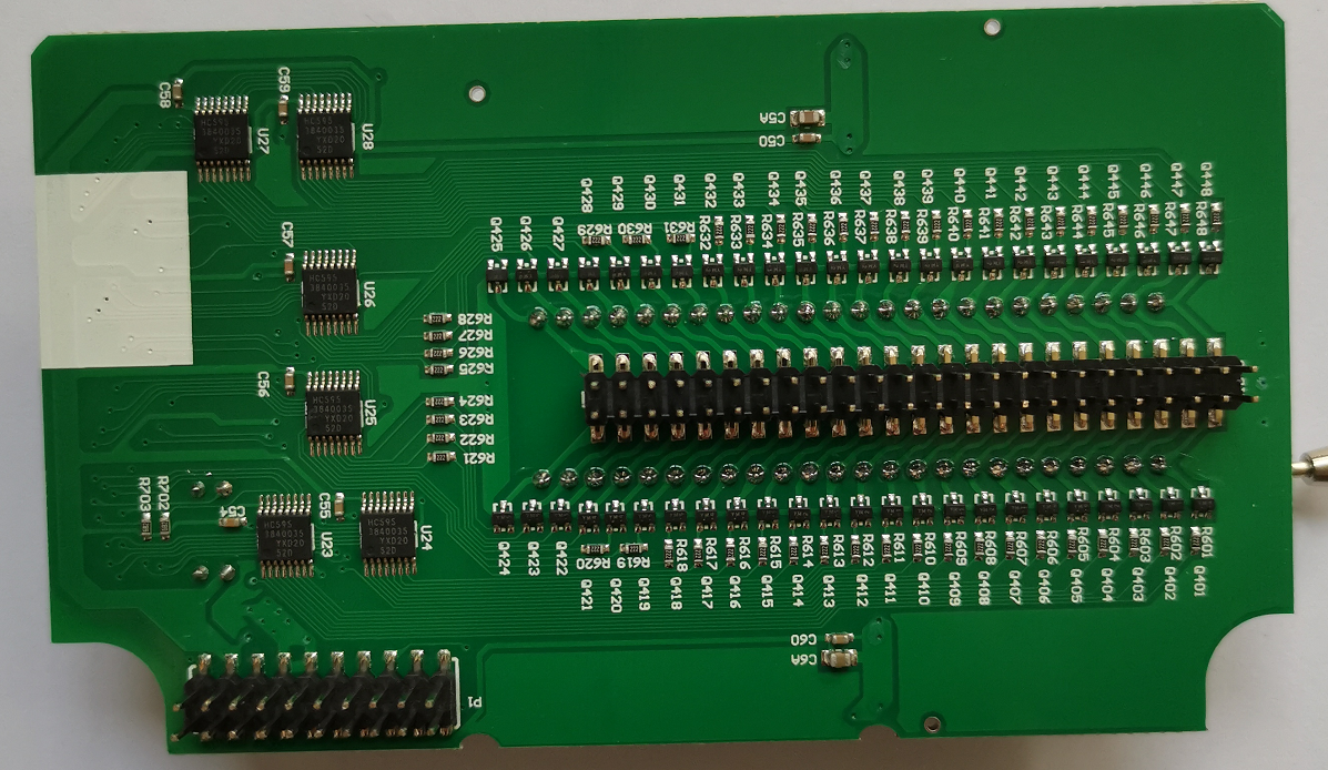

很多人喜欢看拆解图,外行看热闹,内行看门道 展示一下高清图:
紧凑合理的设计,新一代编程器的标杆.
56脚全驱动设计
使用大量不记成本的优质元器件: 高价格高稳定性的坦电容,进口TDK电感 ,专用高性能电源管理芯片等等
MICROCHIP 最新一代32位200MHZ MCU,  XILINX SP6 FPGA
【本产品PCB电路设计布局有专利保护,仿制必究】
上下二层电路板
1,上下板合成图
2.底层板正面
3.底层板反面
4.上层板正面
5.上层板反面

作者: q519948746    时间: 2021-9-22 10:00
牛批  本来一个朋友买了T56打算做个全网首拆的,现在他不用拆了
DIY编程器论坛上 版主2015年打算做一个arm+fpga架构 usb3.0+lan+wifi接口 400Mhz arm控制核心,支持脱机 64脚全驱+usb3.0+2G内存的编程器  6年过去了 结果项目还在流产中,看来做产品不光只能有雄心壮志  能力才是最重要的

本产品内有大量创新的硬件设计。一个优秀的硬件产品是高性能与稳定性的基础!
但工作量主要在软件的设计,一款好用的软件需要坚持不懈的努力
