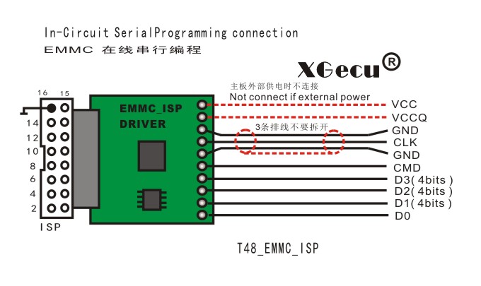

T56用ISP在线编程测试方法如下:
    本例用 20CM长线 40MHZ工作频率,1bits模式进行测试
第1步:连接 ISP线如下图所示(该图在软件中可以查看)
  注意地线两条都接地,3条排线不要分开,对高频信号很重要!
一般情况,1bits 时只需连接 GND /CLK /CMD /D0 到目标上,给目标板供电
T56 ISP接口
T48 ISP 连接
连接注意以下几点:
下图是 MSD6A638-T8F1  TV板的接线实例
