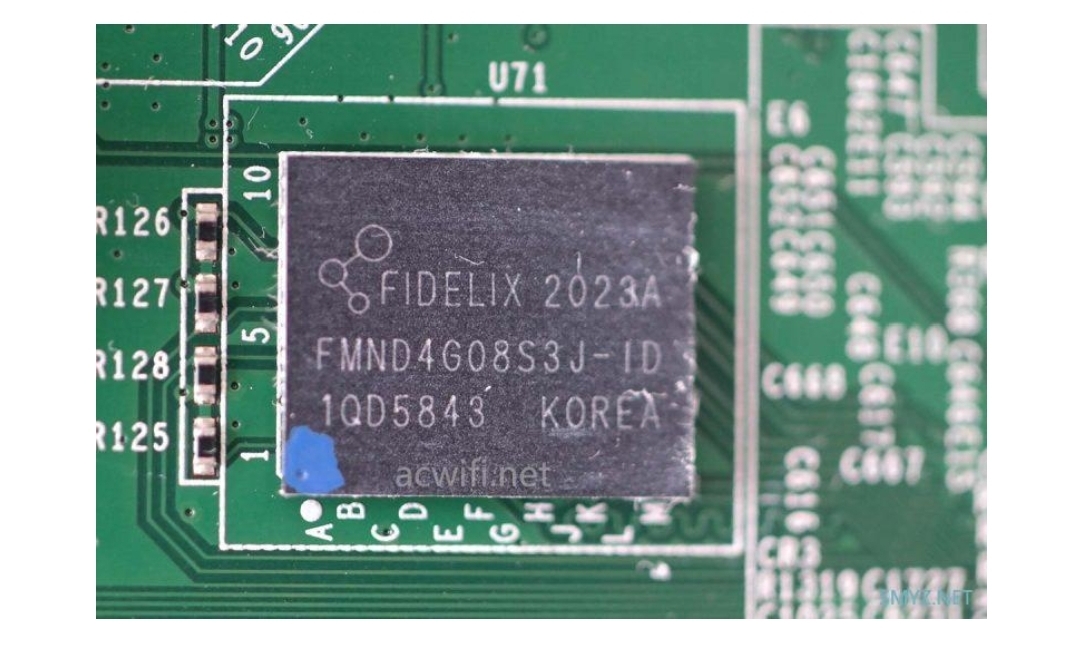

作者: 魑魅魍魉    时间: 2021-10-30 12:40
老大,能帮添加FMND4G08S3J-ID这个bga63的nand flash芯片,谢谢! Screenshot_2021-10-30-12-54-57-29.jpg
图片附件: Screenshot_2021-10-30-12-54-57-29.jpg (2021-10-30 12:40, 340.71 KB) / 下载次数 57866
http://forums.xgecu.com/attachment.php?aid=994&k=499a094d4f6983dd217a578e2ceac5a9&t=1793774272&sid=RRbM0h
作者: admin    时间: 2021-11-5 16:15
回复 10# 魑魅魍魉
   找不到任何芯片的资料,无法添加!

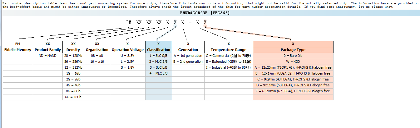

作者: 魑魅魍魉    时间: 2021-11-6 17:16
回复 11# admin 艾科的可以参考下,1.8V SLC
图片附件: 1.png (2021-11-6 17:16, 48.95 KB) / 下载次数 54096
http://forums.xgecu.com/attachment.php?aid=1010&k=5ef39bd81cb3f18e9a39f368df47f263&t=1793774272&sid=RRbM0h
作者: admin    时间: 2021-11-8 08:48
回复 12# 魑魅魍魉
好的,我看看

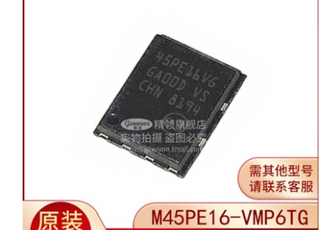

作者: RSM    时间: 2022-4-28 13:12
帮忙增加M45PE16
图片附件: 360截图16640325316668.png (2022-4-28 13:11, 135.92 KB) / 下载次数 53094
http://forums.xgecu.com/attachment.php?aid=1214&k=a4743aee91457830bee4ce8383618f6d&t=1793774272&sid=RRbM0h

作者: heweilan    时间: 2022-6-28 14:16
帮忙增加M45PE16
RSM 发表于 2022-4-28 13:12
同求,谢谢

作者: scdysj    时间: 2024-3-26 10:25
回复 12# 魑魅魍魉
附件: DOSILICON-FMND4GXXX3C.pdf (2024-3-26 10:25, 2.2 MB) / 下载次数 55797
