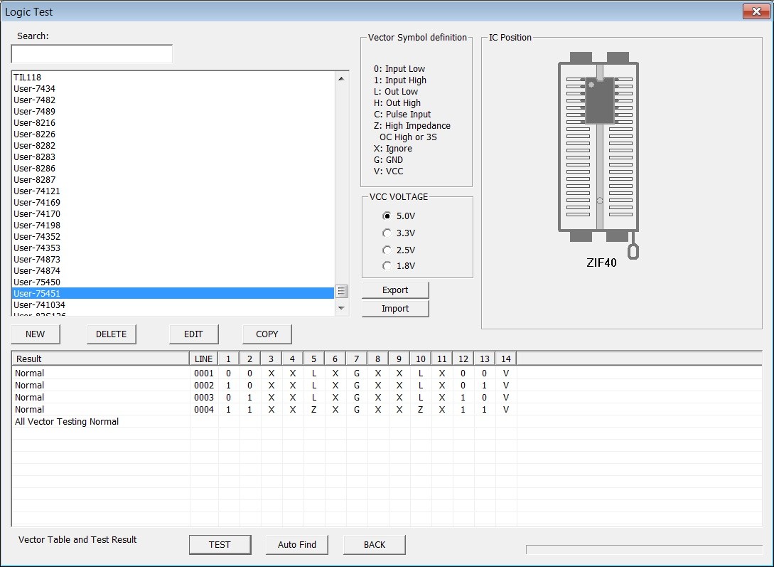

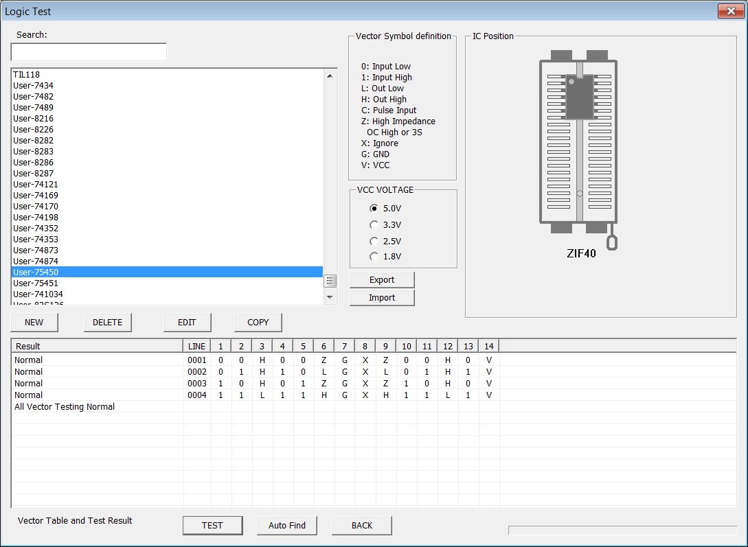

作者:
SolMayers
时间:
2026-8-30 17:36
(118.89 KB)
2026-8-30 17:35
(119.01 KB)
2026-8-30 17:35
图片附件:
(2026-8-30 17:35, 118.89 KB) / 下载次数 120
http://forums.xgecu.com/attachment.php?aid=2530&k=7b5fc5c33fc8c8e5ee5cce1d9e76f82e&t=1793442496&sid=1miIiN
图片附件:
(2026-8-30 17:35, 119.01 KB) / 下载次数 122
http://forums.xgecu.com/attachment.php?aid=2531&k=e4960d0bf1e92ec1d3c7bb9fe03f91ea&t=1793442496&sid=1miIiN
