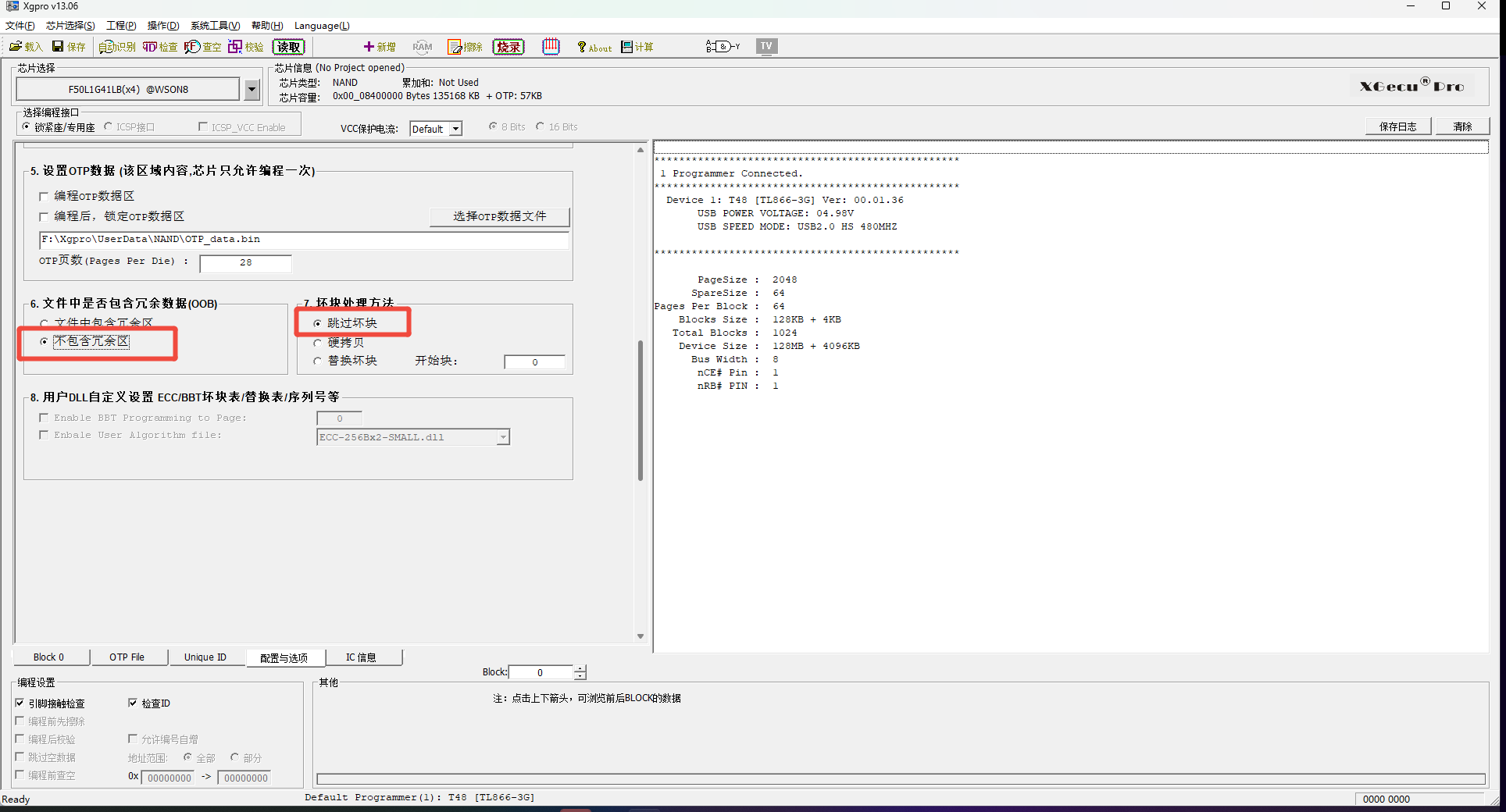

标题: SD Nand的烧录默认值不合理了,很容易把设备烧成砖 [打印本页]
作者: guoxiaoqiao    时间: 2025-12-9 13:52     标题: SD Nand的烧录默认值不合理了,很容易把设备烧成砖
文件一般不包含冗余区,并且固件一般模式都是跳过坏块
