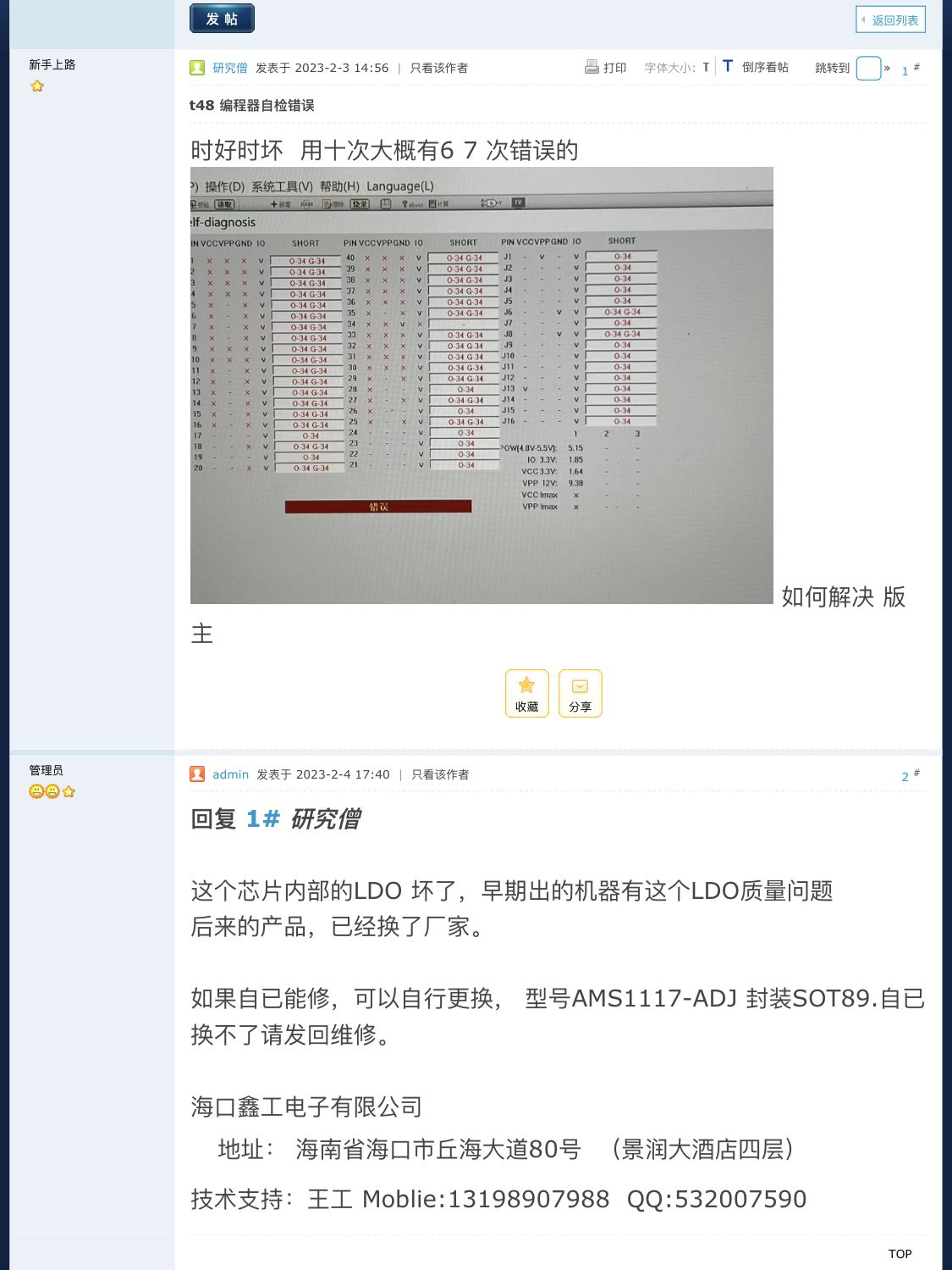

请问如何判断T56的出厂日期,如何判断新版还是旧版?
会不会买到旧版,出现LDO已损坏的问题?

As you can see in the Picture this Problem involves only A t48 not a t56
