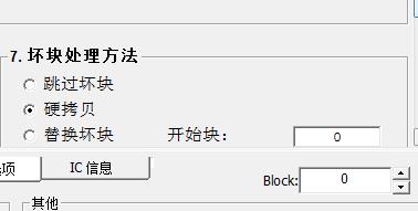

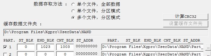

如在希尔特上分区坏块跳过处理方式为“分区”,咱们的软件要怎么设置。坏块处理方式为“高通”,又要如何设置一个文件是分区文件,一个文件是数据文件,要选什么方式,是单个文件分区模式还是多个文件分区模式。
下面有调入分区表和保存分区表按钮,是调入分区表调入那个分区文件吗。是不是要用多文件分区模式,然后浏览要写入的数据文件?
分区的设置是十进制吗?
size of UBA blks(hex):03ec 转换十进制是 1004
size of Boot blks (hex):0400 转换十进制是 1024
咱们的如何设置,分区 1:ST_BLK 0 END_BLK 1023 CNT_BLK 1003 吗还是多少,怎么去对应坏块处理方式要怎么对应(分区或是高通)

这里的数值怎么设置
这里的坏块处理方法怎么选择
