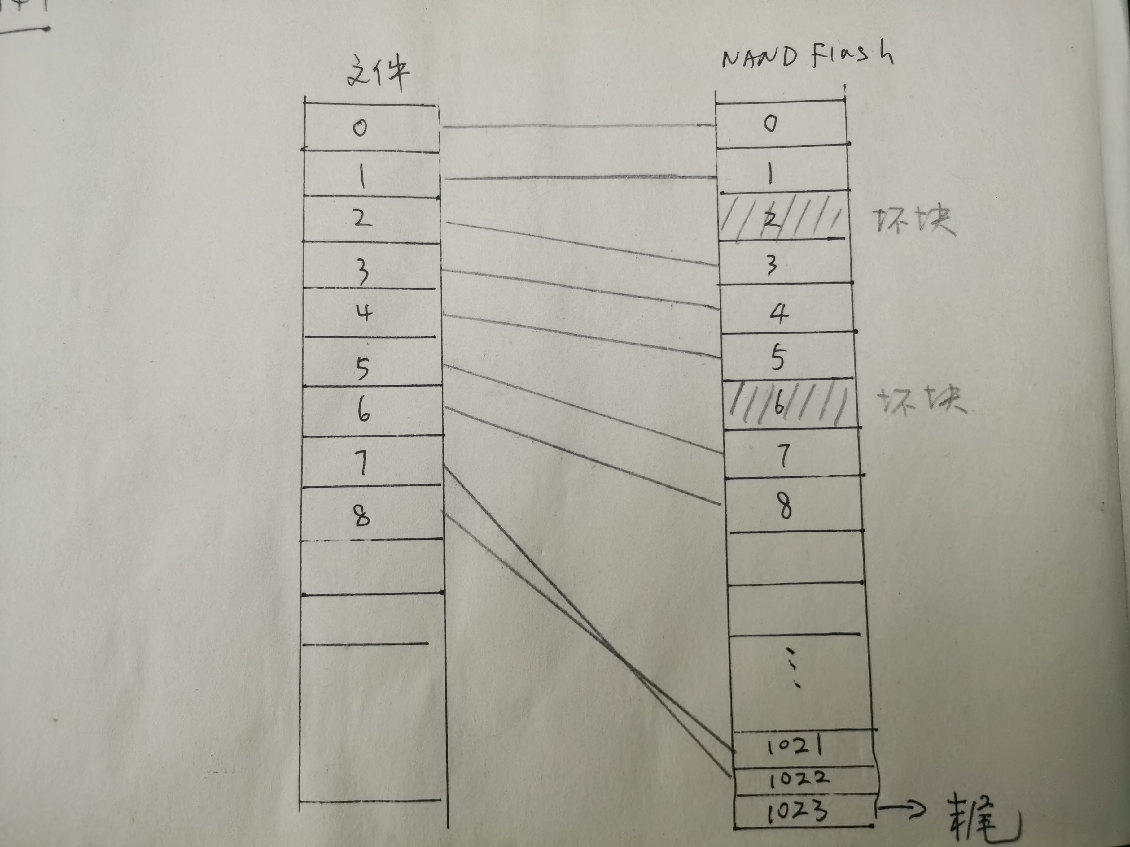

根据网友的介绍,找到了APP软件安装目录下面的NandDLL_C_Source源代码目录也大概的看了一下里面的函数,我想如果我自己编码完成,并且生成dll以后,我如何在
鑫工的xgpro v12.63版软件里面调用这个自定义的dll呢?  编程器是T56
谢谢!
作者: axinchan    时间: 2024-2-1 13:13
如下图,这个是一片有2个坏块的nand的映射关系,这个映射关系是系统里app打印出来的。
与编程器软件默认的跳过和替换处理逻辑都不相同。。
所以, 这是不是必须要上DLL自定义BBT插件才能烧录? 所以我才想知道如何开启这个功能。 代码的编写这个先不管,这个学起来应该不太难。
