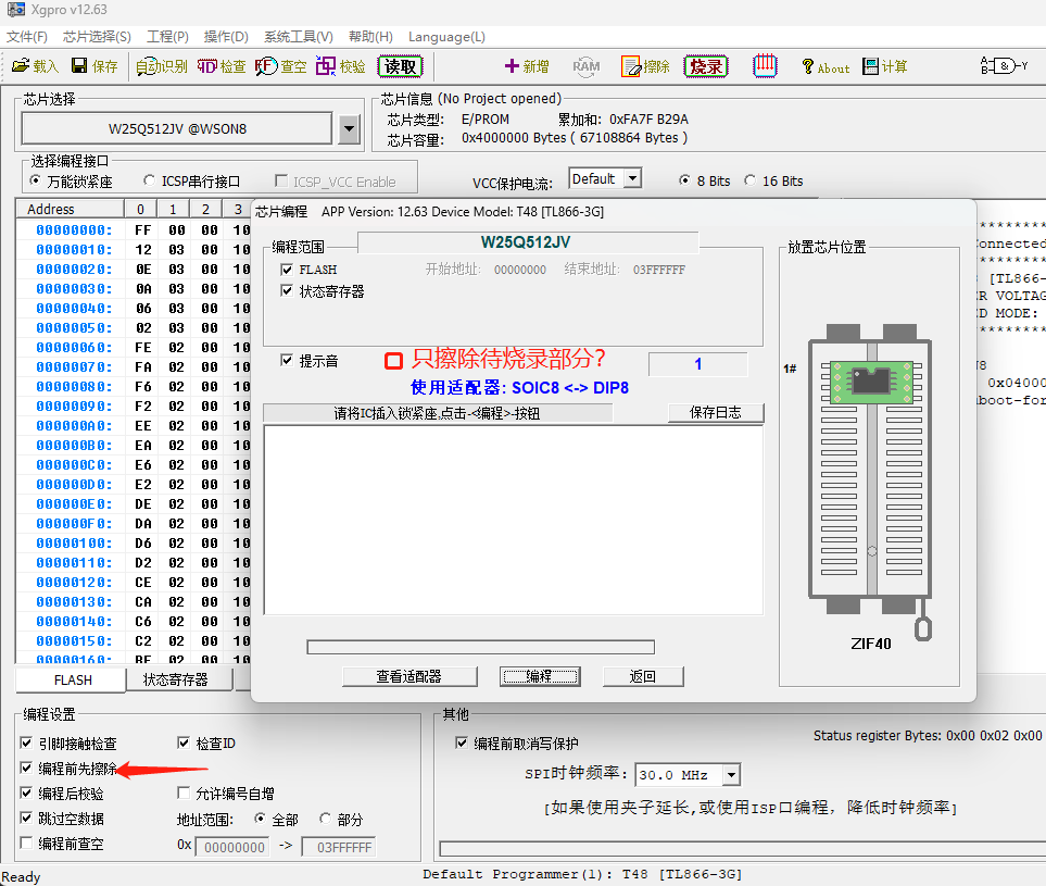

当nor flash容量大时,擦除的时间需要几分钟。如果烧录的文件很小,例如只烧录U-Boot的情况下,完整擦除很浪费时间。

确实如此,我在地址范围编程的时候,发现擦除还是整片擦除的,编程范围编程根本没意义,我本来是想加快编程,结果不行。
