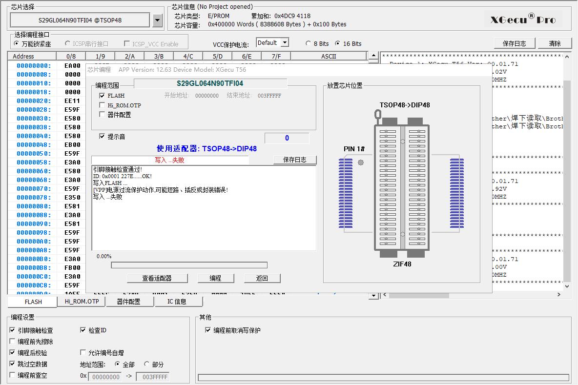

S29GL064N90TFI04@TSOP48 芯片可以读,不能写,提示错误,更换过3~4个类似的芯片(如MX29GL640EBTI)也是一样,编程器读写其他的TOSP48芯片正常(如29F1G08ABAEA)
编程器:T56,
软件版本:XGPRO V12.57,
XGPRO
V12.63
http://forums.xg
ecu.com/viewthread.php?tid=1200&highlight=64
http://forums.xgecu.com/viewthread.php?tid=1162&pid=3685&page=1&extra=#pid3685
都有提到早期版本的如XGPRO V12.50版本可以,哪位师傅手上有这个版本,可以分享下吗?

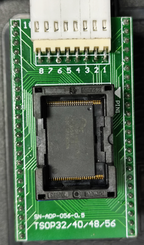

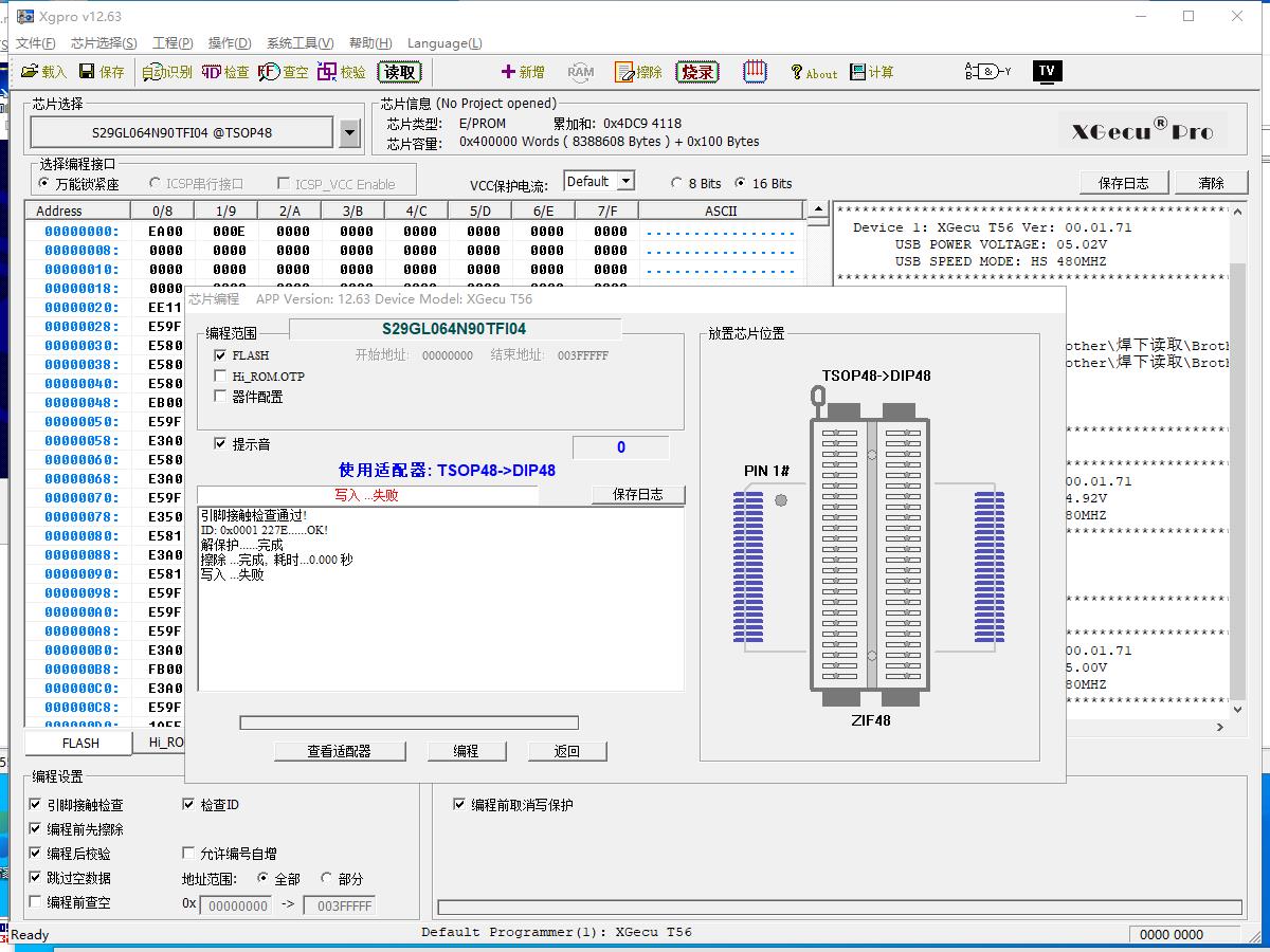

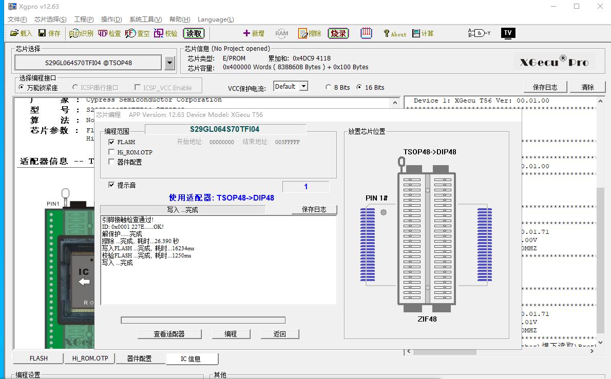

最后发现不是软件版本原因,还是读写座的问题,换读写座就可以(因为是TOP56装Top48较麻烦,平常不爱用,)
这个不能正常写的读写座,读写其他的Top48芯片都是正常的。可能是这个系列的芯片读写速率较快,要求高。
