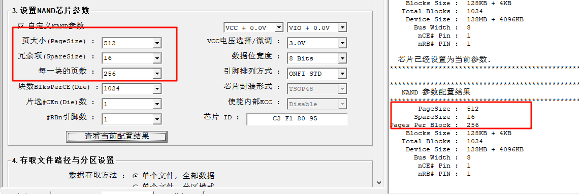

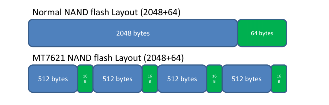

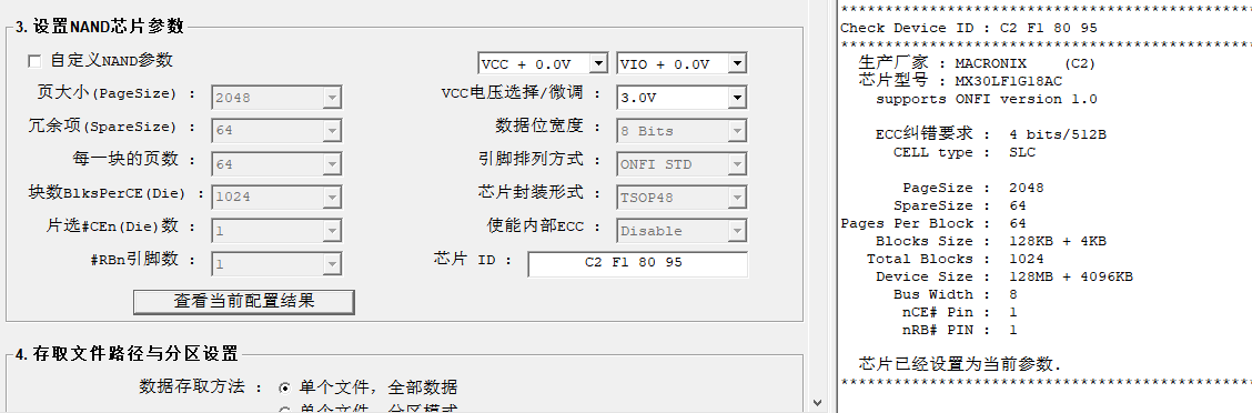

数据格式转化为page+spare=512+16,但是芯片是2k+64的,若按照此方式烧录,数据完全对应不起来;
但是手动配置page为512+16

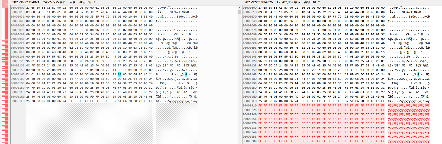

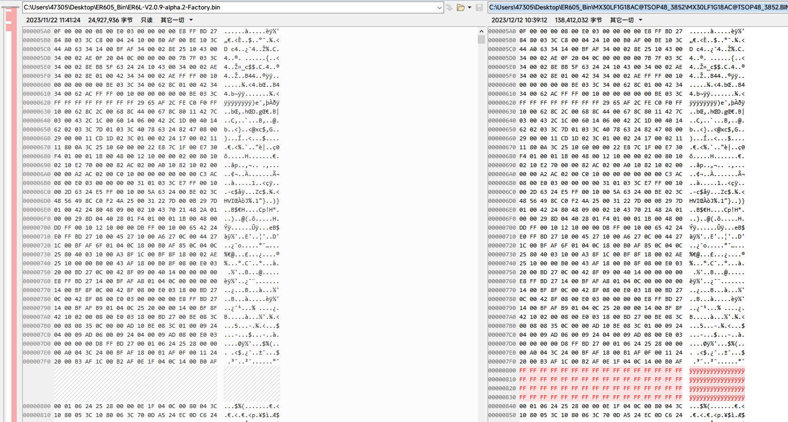

烧录之后发现数据还是按page大小为2K+64的方式,每一页的前面512+16字节,数据是所需要的,但是后面3个512+16字节,全部填充的是0xFF,

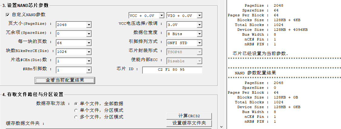

若是设置成page2048+0,数据不包含冗余
但是实际烧录还是有自动添加冗余区,没有办法关掉。
