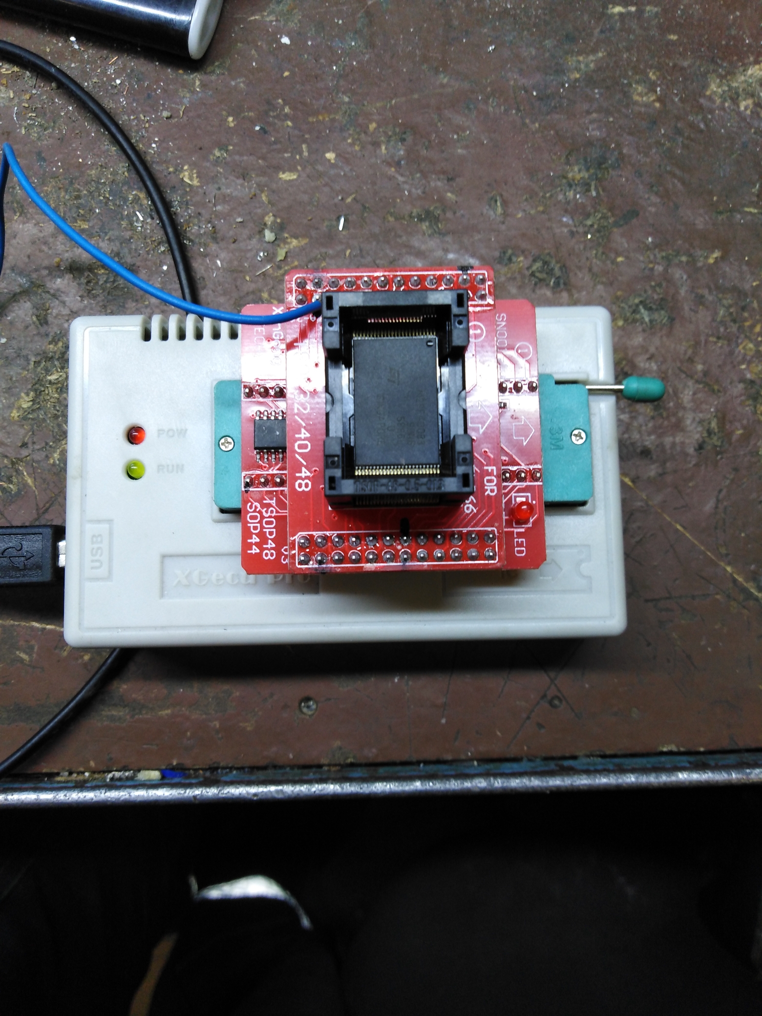

作者: ddeemmoo    时间: 2023-11-20 15:55     标题: tl866 m29f400 adp sn001 problem
APP Version : 12.63   Model : TL866II Plus
Device : AM29F400BB  @TSOP48Pins Detected Passed!
Erase  ...Succeeded. Time : 0.031
SProgramming FLASH ...ERROR!
Address:0x00012C   Buffer Data:0x3000   Verify:0xFFFFProgramming  ...Failed
图片附件: proger.jpg (2023-11-20 16:09, 1.82 MB) / 下载次数 18926
http://forums.xgecu.com/attachment.php?aid=2046&k=3b671bd88c9536ecf5f0e59146d14ddd&t=1793306800&sid=rnZ68T
作者: lern01    时间: 2024-1-14 13:52
回复 1# ddeemmoo
换V12.55试试吧,我也是用V12.63,烧录总是失败,后改回V12.55,烧录成功了。
作者: lern01    时间: 2025-4-16 13:53
是的,我也是这种情况,换回12.55就好了。
