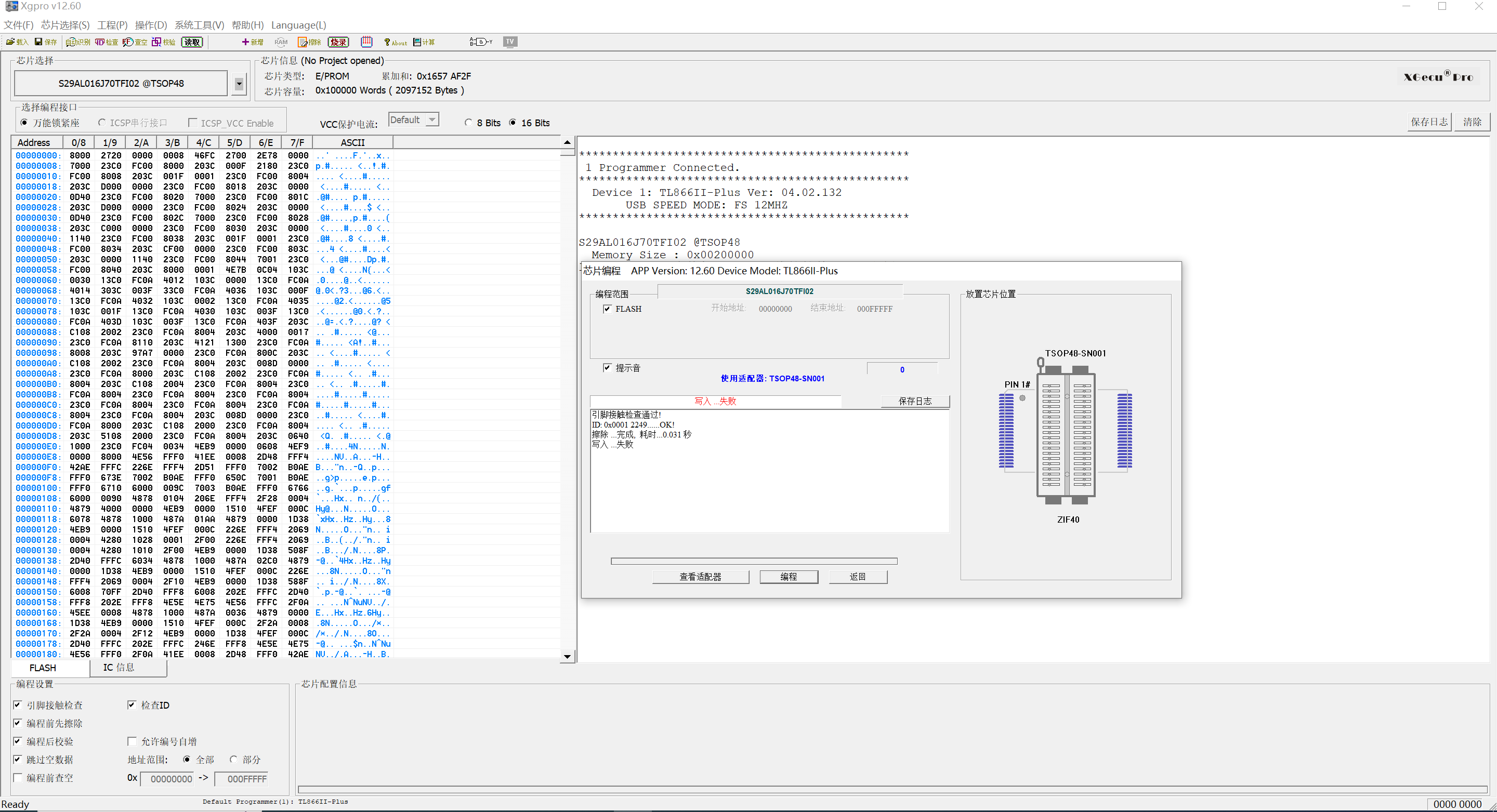

发现TL866II使用12.60版本软件烧录S29AL016J70TFI02芯片时报错“写入...失败”。读取正常。使用12.55版本时 读取和烧录均正常。
希望新版本能解决此问题。

别指望鑫工了,他们的精力在怎么谋求利润最大化!给你的答复是去买T48 T56吧,这款停产了
作者: majie0430    时间: 2024-5-8 22:58
我也遇到同样的问题,一直以为是芯片的问题,后来发现,只要是这个型号的都不能用,所以同求!!!!!
