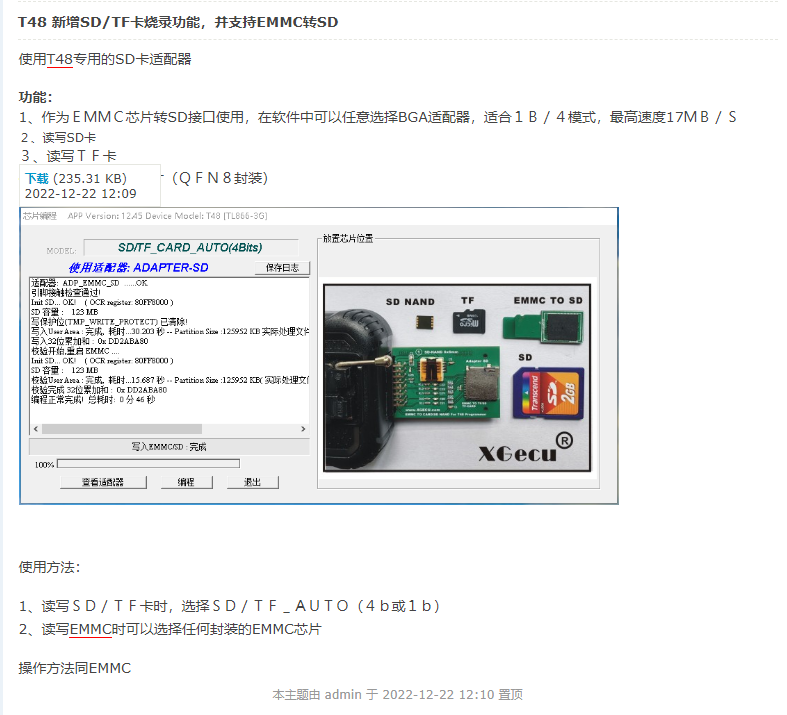

T48支持这个功能已经半年多了,T56目前还未支持该功能,是否有望添加呢?
或者说,T56想要烧录TF卡的话,是否可以通过ISP用EMMC方式读取烧录TF内的资料呢?

T56不支持SD/TF卡
以后测试,这个T48的SD功能也得优化,部分SD卡识别不了
