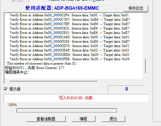

这颗emmc芯片放入烧录座读取都正常,读取完后再烧录刚刚读取的bin文件在校验boot1步骤报错,已经好几块芯片都是这样了,是原芯片有什么写入验证之类的吗? QQ截图20230620021717.png

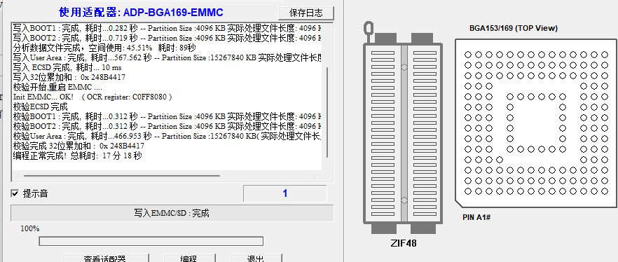

然而重新烧录的时候选择auto模式,居然就不报错了,这个是个什么逻辑呢?

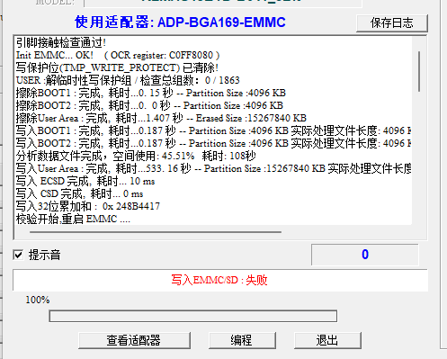

读取的时候是选择的对应型号读取,读取后立马用刚读取的文件立马烧录用改对应型号烧录就报错,如果改用auto模式就能正常烧录不报错。这是个什么鬼?

   AUTO 与 选择芯片烧录工作电压有差异,有的芯片(特别是旧的芯片)在工作过程中不稳定时,可调整工作电压与时钟测试。
