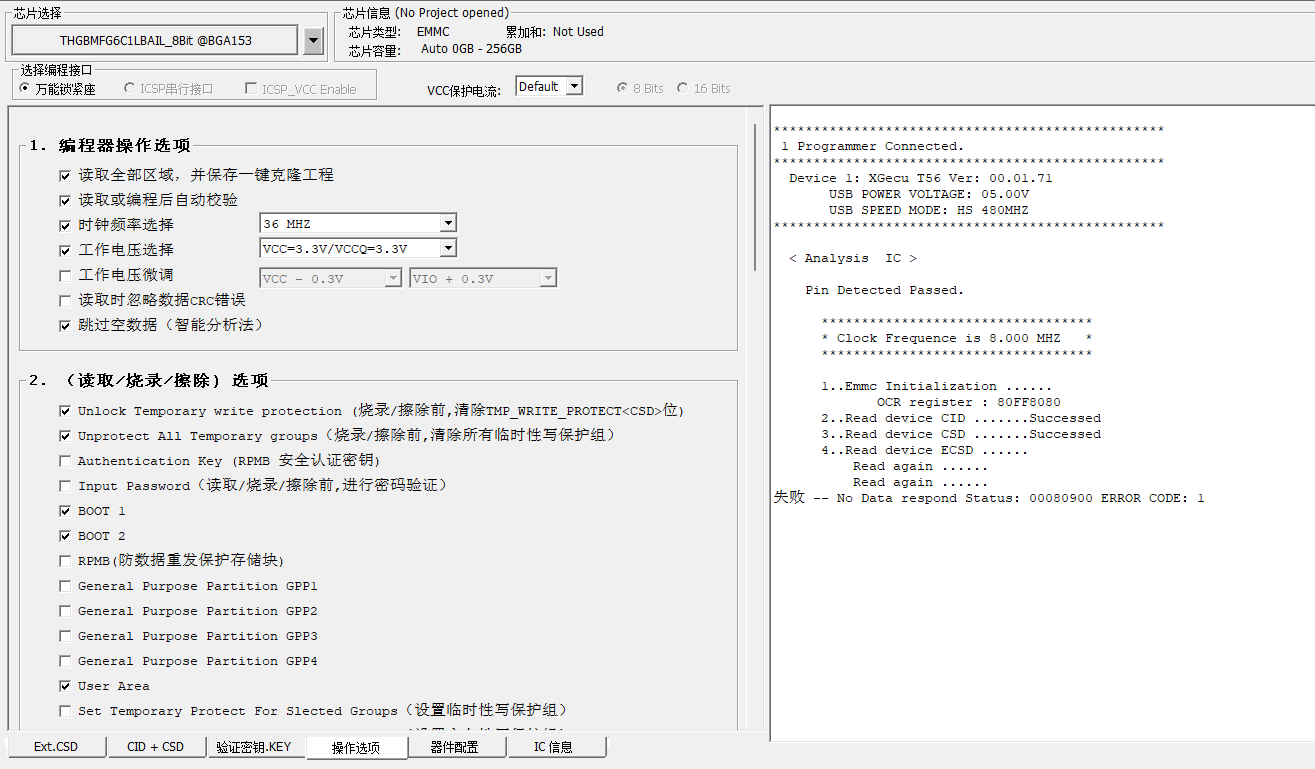

各个电压和频率都试了,只能读取csd和cid。ecsd一直重试,然后报错代码1。换其它芯片都正常。难道是这颗emmc坏了吗?
图片附件: QQ截图20230610001401.png (2023-6-10 00:16, 87.87 KB) / 下载次数 20645
http://forums.xgecu.com/attachment.php?aid=1871&k=d13bcedae561da08285c4abb32fd4978&t=1793318830&sid=pp6uK3
作者: admin    时间: 2023-6-10 11:26
回复 1# groopoping
   EMMC 坏片很常见的, 另外选择 AUTOEMMC 试一下
