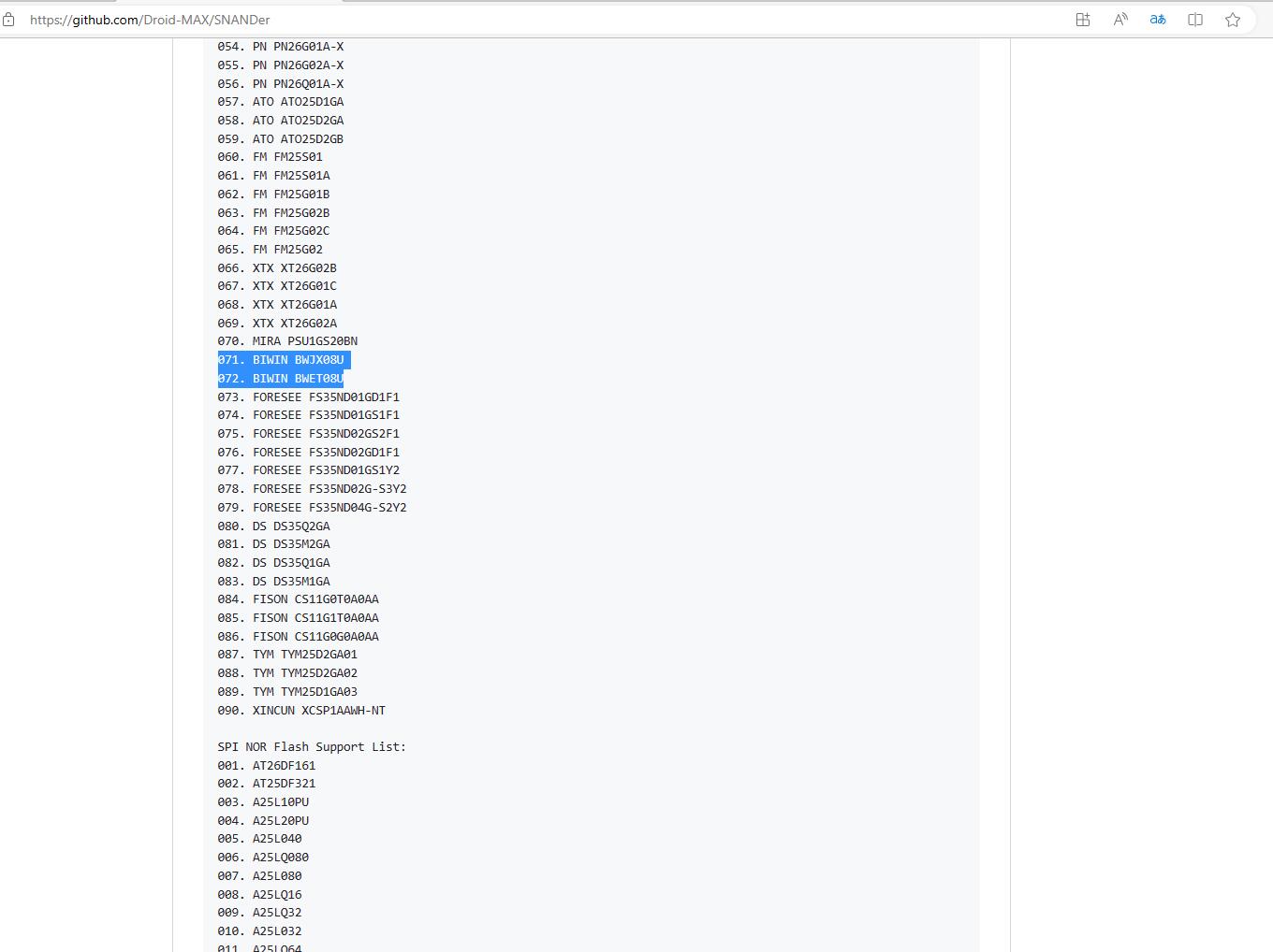

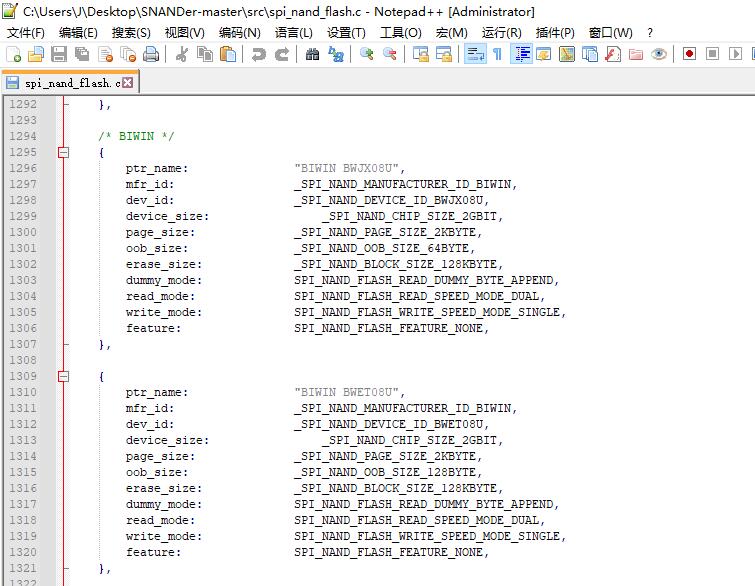

这是一份俄罗斯玩家开源的工具 主要是配合CH341进行NAND烧录的, 该源码中提供了两份佰维SPINAND的支持 BWJX08U BWET08U, 众所周知佰维的芯片一向来都找不到公开资料.希望技术员可以从中得到相关支持并加入T56中
