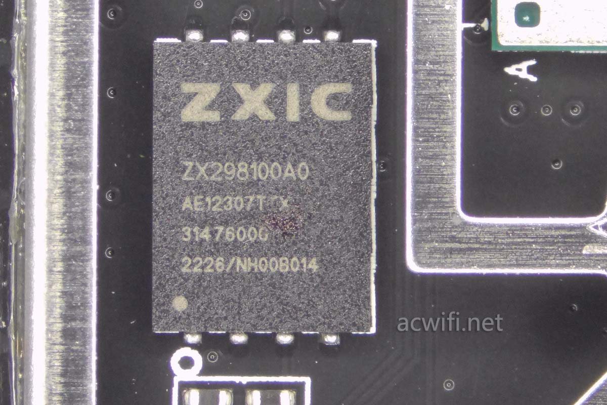

请求支持中兴芯片型号是ZX298100A0,中兴的闪存芯片,容量256MB最近很多路由 光猫设备都是这种芯片  碰到后T48 束手无策 请求添加支持

   上传规格书才行,没有的要用芯片试参数
作者: xxdd239    时间: 2023-9-24 11:17
这个型号实际是镁光的MT29F2G01ABAGDSF,编程器直接识别为这个型号
