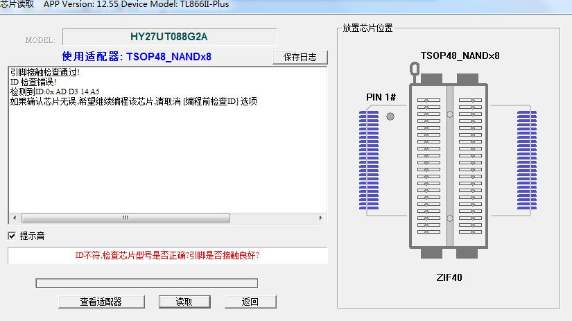

ID检查错误,前提是座子已经按提示改过了。忽略ID读取的资料能不能用,有测试过的告诉一声,谢谢。

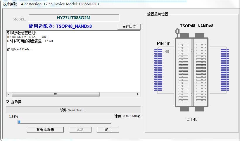

后来选用HY27UT088G2M后ID检测正常,芯片读出来的资料校验有6处错误,忘了截图了,读出来的资料能不能用?

作者: admin    时间: 2023-5-15 16:11
回复 1# 维修工
NAND替代读取前,需要找芯片规格书。
把以下参数设置一样:
1。页大小,(常见是2048/4096/8192/16384)
2. spareSize (OOB,常见64、128、256 等等)
3. 每块的页数 , 常见是64、128或256
