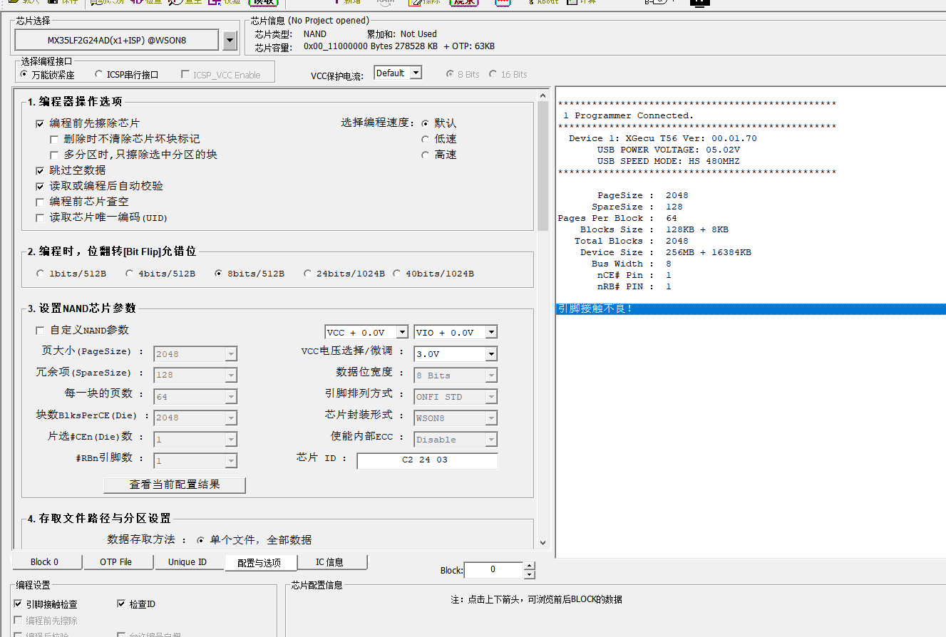

MX35LF2G24AD这块芯片在新版本下提示引脚接触不良,我试了多块该型号芯片 都一样这个提示 清洁引脚无效,而以前的对这个型号芯片操作时则没有这个提示.取消引脚接触检查后 芯片的写 读 校验 全部可通过.
不知道新版本是不是对引脚接触检查的逻辑进行了修改.
